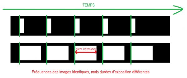

    FRAME RATE (ou "fréquence image")
    sur ta notice (JVC 200), le mode "50/25" signifie uniquement que tu as le choix entre 50 im/s ou 25 im/s (norme Europe) ; après il faut choisir :
    720p50, c'est 50 images 720x1280 par seconde (tu n'auras pas de saccades)
    720p25, c'est 25 images 720x1280 par seconde (tu auras des saccades)
    SHUTTER SPEED (ou "vitesse d'obturation")
    c'est l'équivalent de la durée d'exposition de la pellicule à la lumière : à 50 images par seconde, la plus longue c'est 1/50 s (recommandé) ; à 25 images par seconde la plus longue c'est 1/25 s, mais on choisit plutôt 1/50 s (trop de flou de bougé à 1/25 s).
    PJ : une image que j'ai fait pour expliquer... attention c'est le TEMPS en abscisse, pas la pellicule ;-)

    Voilà qui est clair, merci beaucoup pour ce schéma très explicite.
