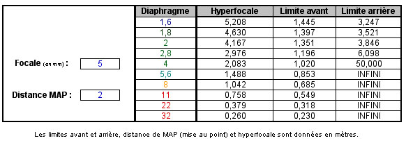

    Dans mes (vieux) cartons, j'ai retrouvé une feuille de calcul Excel rendant la profondeur de champ.
    Plus exactement:
    - on a déjà le calcul de l 'hyperfocale [ si l'on effectue la MaP sur cette distance la netteté s'étend de la moitié de cette distance jusqu' à l' infini ], cette hyperfocale (H) est donnée par la formule :
    H = f X f / r X o
    où f est la distance focale, k le "rayon du cercle de netteté" et o l'ouverture relative du diaphragme [ r est à choisir "arbitrairement" : je me suis basé sur une distance moyenne entre pixels d'un capteur 1/4" 1Mpix que j'ai évaluée à 0,003mm ]
    Pour un objectif de focale 5mm (valeur à entrer dans le tableau), ouvert à f:1,6 la formule donne 5x5/(0,003x1,6) = 5208mm = 5,208m.
    - Ensuite selon la distance de MaP ( ici est entré 2m ) sont rendues les distances avant et arrière encadrant la profondeur de champ. [la limite avant c'est H X d / ( H + d) et l' arrière H X d / (H - d) … je n'ai pas (re)vérifié l' application de ces formules, mais je pense que c'est "bon" !]
    NB : nos camescopes de poing travaillent en général entre f:1,8 et f:5,6… Surtout en raison de la diffraction, c'est la raison pour laquelle les fabricants jouent sur la "vitesse d' obturation" pour descendre les diaphs dans ces valeurs ! [ ils peuvent y ajouter en interne des filtres ND - à l'insu ou non de l' acheteur … ex HC1]
