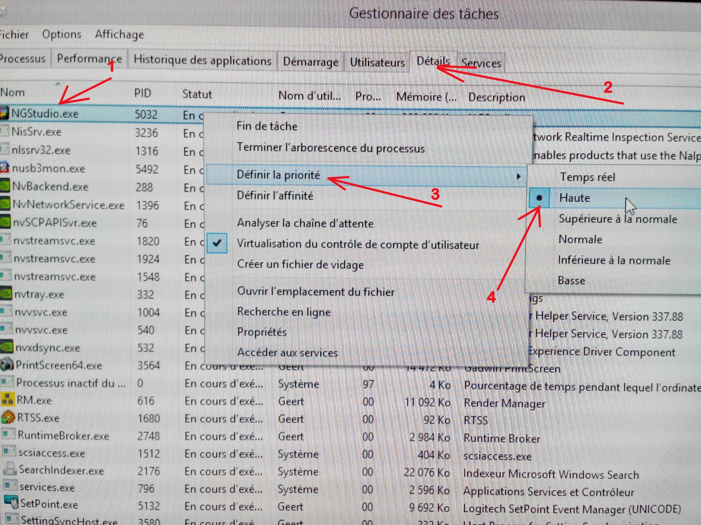

    GCVMP sera plus compétent pour t'aider à trouver le réglage de la priorité sous W8
    sous W8 > onglet Détails > clique/droit sur la ligne de l"exe > définir la priorité

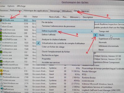

    Merci ggfx, on se comprend...
    Comme je ne suis pas à la maison, j'ai quand-même fais l'effort t'envoyer celui ci...

    Merci à tous deux (cgvmp et ggfx).
    J'ai mis priorité "Haute" et je vais tester.
    Je vous informerais du résultat.
    Encore merci pour votre implication.
