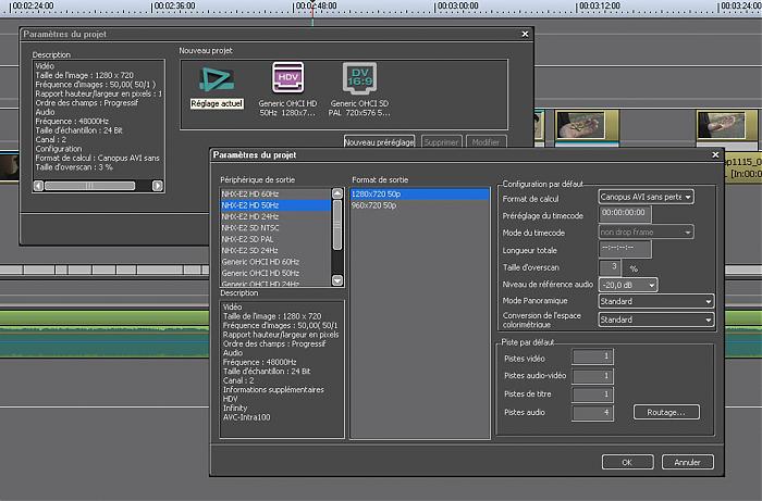

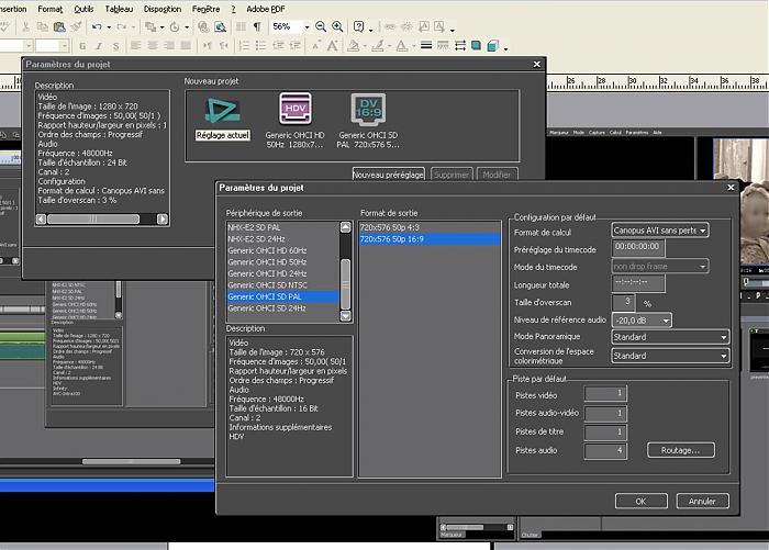

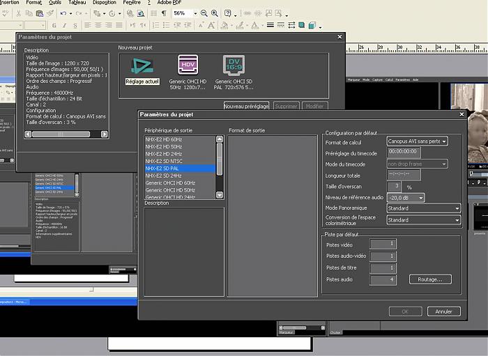

    J'ai bien compris que mon premier projet tourné en HDV 1280x720 pouvait être monté et visualisé par la NX Express en SD puis conformé en HDV si c'est souhaité sauf que... quand je veux changer les paramètres de mon projet, je n'ai que le choix d'une carte OHCI qui me propose un nouveau projet en 720x576 ! Quand je veux choisir la NX sd ben... que dalle de proposé dans les paramètres de sortie !!! Alors, je les ai perdus où ces f....s paramètres pour au moins visualiser mon projet en SD ???

    Oui Marc, à l'origine c'est 1280x720 50p.
    Mon projet est dans ce format en utilisant le codec CANOPUS HQ mais donc je voudrais monter en SD pour avoir le contrôle image sur le moniteur extérieur mais je n'ai en proposition SD que la carte OHCI de la carte (qui d'ailleurs si elle est confirmée, ne me sort pas la moindre image sur le moniteur). Quand je sélectionne la NX, je n'ai aucune proposition dans la colonne format de sortie (720x576 donc)... Je cherche dans tous les sens depuis des semaines et... ne trouve rien...!

    Il faudrait que tu postes une photo de tes paramètres de projet
    Mais en 50p pas sûr que tout soit possible en SD ...

    Avec la 4.54 La NX gère le 50p en HD , mais la conversion en 50i n'est peut-etre pas assurée en "live". Surprenant quand même.

    Il faut activer la sortie OHCI dans le Meenu Paramètres/ ... OHCI
    Et il faut etre en 50i sans doute et pas en 50p.
    Hum ... le 50p ne devrait se voir que sur ton prochain moniteur HD ;)
