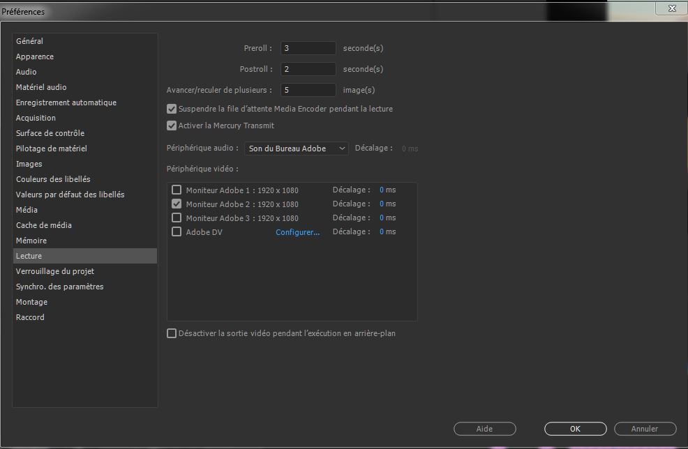

    Aucun besoin de carte Blackmagic !
    Si votre carte graphique comporte une sortie HDMI libre, vous connectez directement le téléviseur, via un câble HDMI sur cette sortie.
    Dans Premiere ça se paramètre dans les préférences : Lecture.
    Vous cochez la case correspondant à votre téléviseur.
    Premiere va afficher la vidéo montage en plein écran sur le téléviseur.
    Perso j'ai 3 écrans :
    - un IIyama 24" , en display port
    - un Samsung 24", en DVi
    - un téléviseur 37", HDMI
