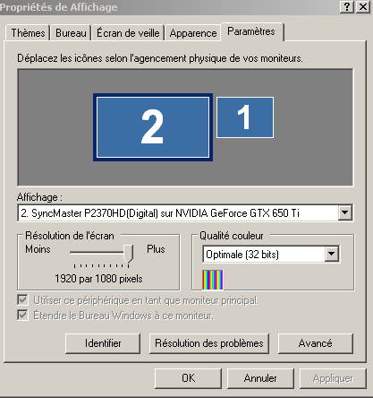

    Merci voila l'écran que j'avais avant :
    et suite à tes conseils je vois enfin la souris sur l'écran mais suite à une autre erreur, , l'écran s'est décalé vers la gauche :
  9. ogt

    Il faut vraiment essayer d'attraper la fenêtre "propriétés d'Affichage" sur l'écran du portable, en faisant exactement les manips décrites (elle est peut être positionnée ailleurs sur l'écran, d'ou la difficulté de l'attraper)
    Vous pouvez aussi faire clic droit sur l'écran iiyama, puis "personnaliser" , c'est équivalent à lancer Desk.cpl. Mais le panneau va toujours s'afficher dans l'écran principal, il faut donc quand même le déplacer vers l'autre écran.
    Si vous n'y arrivez pas, la seule solution est de déconnecter physiquement l'écran du portable, c'est à dire l'ouvrir et débrancher la nappe qui le relie à la carte mère.
    Une réinstallation de windows ne changera rien, l'écran primaire va rester sur le portable.
    Préalablement je pense que vos 2 écrans étaient en mode "clone" c'est à dire qu'ils affichaient exactement la même chose , d'ou le problème du 4/3.
