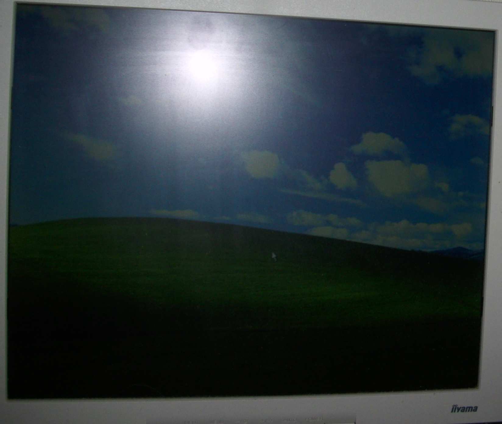

  4. revilo56
    1,000
    182
    Merci ogt, mais j'ai fait une autre bêtise : je n'ai plus d'icones sur l'écran :
    voir ici [​IMG]

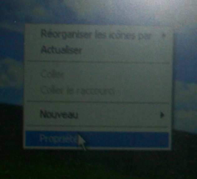

  5. revilo56
    1,000
    182
    voila ce que j'ai en démarrant le pc portable et en faisant un clic droit sur le bureau vide ( sans icones)
    puis en faisant un clic droit sur l'écran :
    oui, j'ai effectivement en faisant un clic droit :
    Réorganiser les icones par >
    Actualiser
    Coller ( en grisé, non efficiant)
    Coller le raccourci ( aussi en grisé)
    Nouveau >
    Propriétés
    Mais quoique je fasse rien n'apparaît sur l'écran, à part des raccourcis comme nouveau dossier , nouveau document texte qui ne servent à rien à part de pouvoir les supprimer !

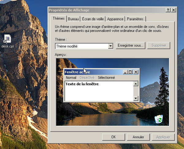

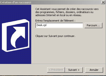

  6. ogt
    17,700
    23,510
    +713 / 1,396 / -42
    J'avais déja donné la solution, sur le forum, il y a quelque temps, à quelqu'un qui avait exactement le même problème. :
    Vous faites clic droit
    Puis : Nouveau raccourci
    et dans le champ Emplacement de l'élément vous tapez : Desk.cpl
    vous terminez votre raccourci, puis cliquez dessus ce qui lance le panneau "Propriétés de l'affichage" et à partir de là dans l'onglet Paramètres vous pouvez reconfigurer vos moniteur, et en particulier mettre le moniteur externe en moniteur principal avec sa bonne résolution d'écran.

  8. ogt
    17,700
    23,510
    +713 / 1,396 / -42
    "le clic droit nouveau dossier a bien permis de créer une icone qui ne donne pas accès au Panneau de Configuration/Paramètres d'affichache: case départ"
    Vous êtes bien sous Windows XP (d'apres votre fond d'écran) ?
    Vous n'avez pas rentré dans le champ du raccourci : Desk.cpl

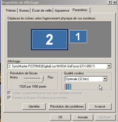

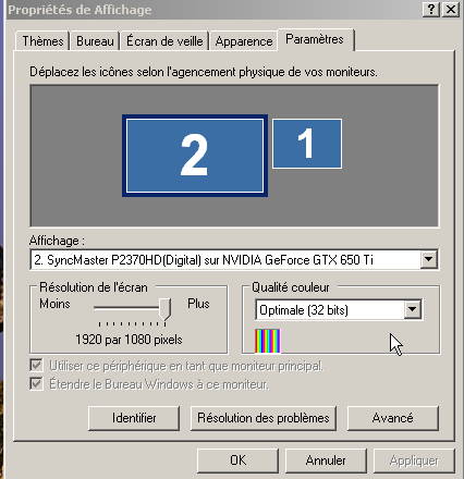

  10. ogt
    17,700
    23,510
    +713 / 1,396 / -42
    "j'ai accès à Panneau de Configuration/Paramètres /réglage Affichage mais quand je vais sur réglages Paramètres, je crois bien hélas que ça part sur l'autre écran"
    Ce n'est pas possible :
    si le panneau Propriétes de l'affichage s'affiche sur cet écran : tous les onglets font partie du même panneau, donc Pamètres aussi.
    Chez moi, même le nouveau panneau "Propriétés avancées" s'affiche également sur le même écran (qui est bien en écran secondaire)
    Solution alternative :
    Normalement sur tous les PC portables il y a une touche de fonction qui permet de basculer du mode mono écran au mode bi-écrans en passant par le mode clone et le mode étendu. A essayer, cela dépendant des marques de PC (lire la doc).
