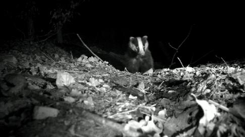

    Je joins une photo de blaireau extrait de la vidéo de la HC7. Les extraits nocturnes de la 550 ne sont pas présentables. Pour ce qui des images diurnes, patience, je suis un peu débordé par le dérushage. Ce que j'apprécie avec ce système de piégeage durant 6h, c'est de pouvoir dissimuler la caméra au sol et d'avoir des angles de prise de vue imprenable... Essayez de rester 6h allongé derrière une caméra en échappant à la vigilance des animaux...

    C'est particulièrement bon pour une image tirée d'une vidéo. Mais dis nous la Sony HC7 doit pouvoir être commandée par LANC, il est donc sans doute possible de rajouter un détecteur et de bricoler une extension batteries ?

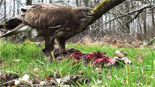

    L'autre sony HDR 550 peut stocker 12h d'images, mais n'est véritablement performante que de jour ( trop de grain en infra-rouge ). Je joins une image extraite d'une vidéo réalisée sur un cadavre de ragondin.

    J'ai cru comprendre qu'en théorie oui, :unsure: mais c'est sans garantie. A confirmer en consultant un revendeur compétant ou un utilisateur du forum. Ce type d'équipement alourdit la facture! (Naumansland cherchait du matériel pas cher) :sad:
    En tous cas, voilà tout de même des petits cams dont le rendement est plutôt satisfaisant. :good: Bravo pour les résultats que tu obtiens. :bravo::bravo:
