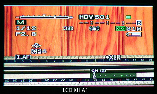

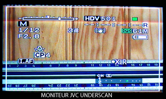

    J’ai aussi essayé de tester la taille réelle de l’image par rapport à l’info sur le LCD :
    J’ai cadré « 20 cm » sur une règle, en me basant sur l’image de mon moniteur JVC en mode underscan, (et en affichant la marge de sécu à 90%.)
    Je précise que, dans ce cas, le JVC affiche une image « pleine » totalement identique à celle que je capture.
    Sur le LCD, j’obtiens une image qui va à peu près de 0,5 à 19, 5 mm, ce qui me donne 95% de la largeur réelle, sauf erreur… et la marge à 90% à pourtant disparu...:perplexe:
    Sur la hauteur, la marge de sécu, (pourtant plus proche du bord que sur la largeur) est toujours visible, ce qui veut dire qu’on perd encore moins… (peu de danger pour les bonnettes)
    Attention aux calculs de surface... "90%" ne signifie pas 10 % de moins par coté !

    En tt cas le test de Milpak montre bien que le LCD de la A1 n'est pas allscan, et que donc une zone de sécu 90% appliquée à cette image est assez piègeux et peut amener les éléments se trouvant ds les 10 % restants à se voir une fois l'image diffusée sur PC ou videoproj...
    Je crois que de ce côté là le débat est clos, non ?
    D'ailleurs l'image du LCD est la même que celle de la zone secure du moniteur JVC allscan, au milimètre près sur les côtés.
