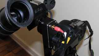

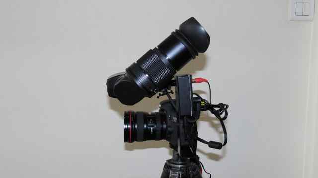

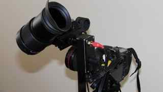

    Cela fonctionne avec un viseur FU-1000 ou tout autre sur un 7D ou autre DSLR pourvu d'une sortie vidéo.
    Comme je l'ai dit dans un autre "post" c'est un FU-1000 canon NTSC que j'ai transformé en PAL et acheté sur Ebay à vil prix, un boîtier d'adaptation, de la connectique et un support mécanique réglable en alu anodisé noir, je fournirai des détails plus tard, pour ma part j'ai plié une équerre dans de l'alu de 3mm c'est un peu léger (vibrations) je conseillerai du 5 mm taillé dans la masse, mais je n'avais pas le temps. Dans le boîtier électrique un régulateur de tension réglable 5V/35V, j'alimente le tout par piles ou accu. Le cablage est un peu volant, on doit pouvoir faire du direct, reste à obtenir les schémas électriques des prises.
    Pour résumer toutes les fonctions du viseur sont actives sauf l'éclairage de la bague de diaph, à vos fer à souder si cela vous tente.
