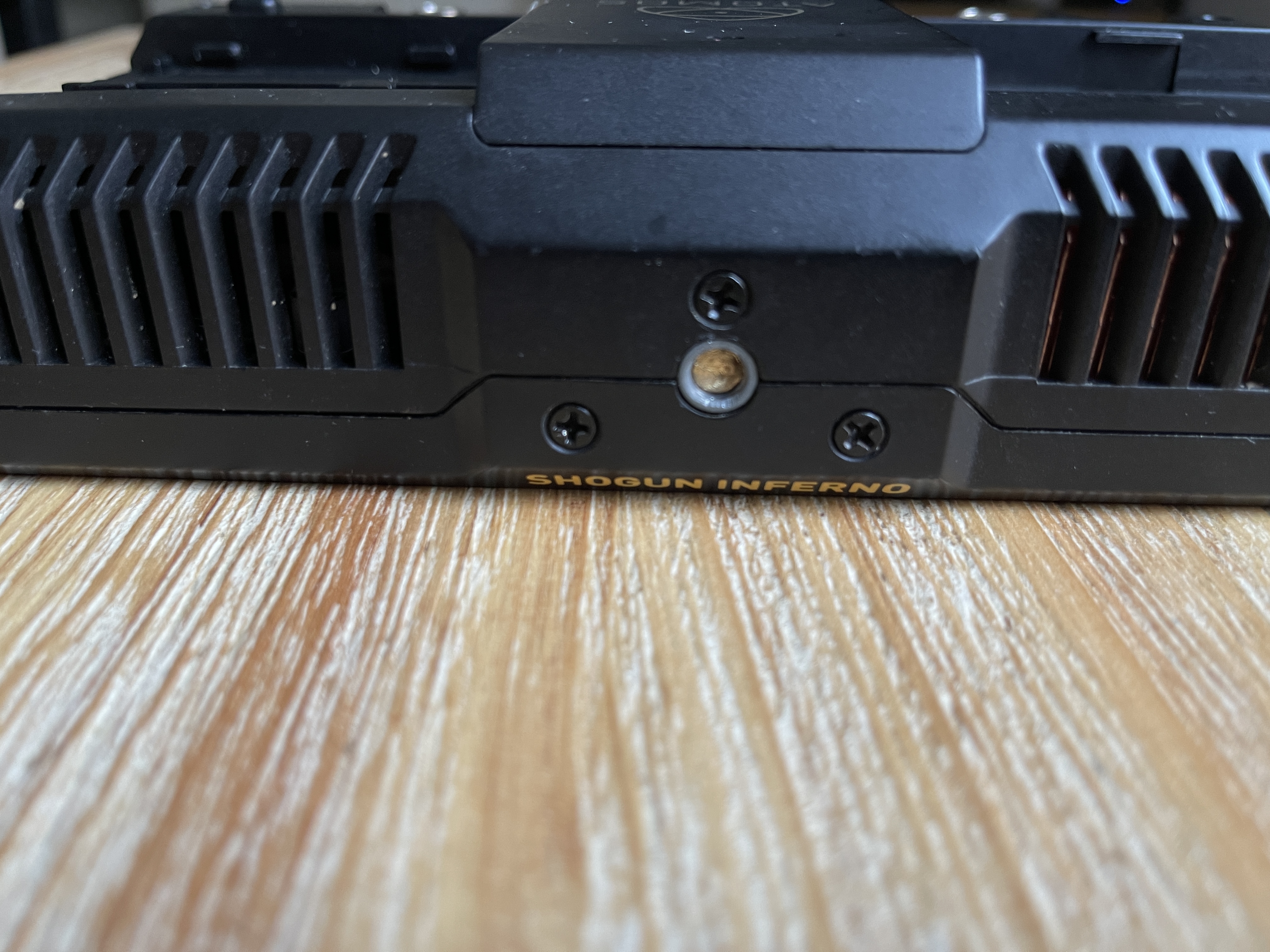

    Je possède un Atomos Shogun Inferno, qui a une vis cassée à l'intérieur du pas de vis, deux photos sont en pièce jointe.
    Pour la retirer j'ai déjà essayé :
    1/ - D'ouvrir le moniteur en deux mais ça n'a servi à rien car je n'avais pas accès à l'autre côté de la vis
    2/ - De mettre des petits bout de colle rapide sur une surface afin de pouvoir dévisser, mais la colle ne tenait pas
    3/ - D'y coller un gros aimant mais comme ce bout est vissé, de plus ça ne m'a pas l'air d'être une matière qui s'accrocherait à un aimant.
    Sinon on m'a proposé de bruler un tube de colle, appuyer fort deux minutes et essayer de le décoller, mais le gros tube de colle sur le moniteur ne me tente pas trop [​IMG] À moins de protéger l'écran avec une surface autour du pas de vis.
    Faudrait-il une solution de coupe avec une "petite perceuse" ? Sachant qu'autour c'est de l'électronique assez fragile, j'ai peur de le tenter.
    Si vous avez une idée je suis preneur.
    Merci beaucoup !

    Extracteur de vis monté sur une dévisseuse

    On appelle ça une queue de cochon, je crois... Mais bon faut percer d'abord le morceau cassé...

    Et une petite giclée de WD40 auparavant, attention lorsque l'on perce ce qui reste de la vis pour introduire la tête de l'extracteur à ne pas aller trop loin ! Les vis 1/4" Kodak sont en général assez courtes !

    Non, c'est l'extracteur qui perce, mais faut y aller molo

    c'est rare un extracteur qui perce.
    C'est en general une merche qui a sa torsion a l'envers.
    du coup en percant ca devisse en meme temps.
    le probleme c'est que si c'est vraiment coince, ca peut seulement percer et pas extraire.
    les extracteurs standard demandent de percer avant.
    tu a meme des meches avec chemise retractables faites pour ca.
    en general c'est pour de la grosse mecanique.
    idealement, tu trouves une visse identique a celle coincee, et tu la perces sur toute sa longeur.
    comme ca si c'est possible de la visser dans le trou, ca te fait un guide de centrage pour percer bien au milieu de la visse casse. Dans ton cas ca parait pas tres utile vu que la visse semble cassee vraiment a ras du trou..
    Mais elle semble en laiton, ce qui est assez facile a percer.
    sur du bois tu a des meches en forme de tube qui permettent de creuser autour de la vis
    evidemment, apres tu te retrouves avec un trou plus gros qu'avant.
    sur ceux la , il y a par exemple un cote qui perce et l'autre pour l'extraction
    ici c'est c'est vendu ensemble, mais une meche/un extracteur

    oui mais difficile a trouver et cher.
