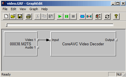

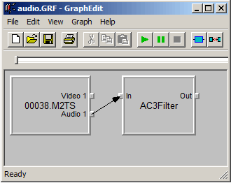

    Le script ci dessous doit te permettre de faire ce que tu voulais faire :
    v=DirectShowSource("video.grf",fps=25,audio=false)
    v2=assumeTFF(v)
    v3=bob(v2,0,0,540)
    a=DirectShowSource("audio.grf",video=false)
    AudioDub(v3,a)
    Voir les miniatures pour "video.grf" et "audio.grf". Le premier rectangle est le splitter haali qui envoi la vidéo à coreavc. Dans le second graphe, c'est l'audio qui est traité (configurer AC3filter pour qu'il sorte de la stéréo)
    La première ligne du script prend en charge la vidéo (via le graphe "video.grf") en la décompressant.
    La deuxième ligne force l'ordre des champs (TopFieldFist)
    La ligne 3 désentrelace en créant deux images 1440x540
    La ligne 4 récupère le son (via le graphe "audio.grf")
    La ligne 5 mixe audio et video pour l'envoyer à l'application hôte (virtualdub)
    Il n'y a rien de sorcier la dedans si tu as pris l'habitude de faire des graphes et d'utiliser avisynth... sinon c'est un peu indigeste.

  15. digitopic
    42
    bon, j'ai trouvé le problème. Mais je pense que tu as dû faire Bac+22 pour utiliser GraphEdit, je ne comprends à peu près rien, mais ça fonctionne. Grâce à toi et ton fameux fichier conv_avchd.pdf que j'ai relu ligne par ligne, je viens de comprendre qu'il faut désactiver le désentrelacement dans CoreAVC sinon mon VD crash tout de suite ! Mais juste "pour le fun" j'aurais bien voulu que tu essaies de n'utiliser que ffdshow en direct pour decoder le .MTS (donc sans CoreAVC) et voir ce que ça te fait dans VD. Mais quoiqu'il en soit, j'ai acheté CoreAVC puisque ça décode largement plus vite sur ma modeste machine.
