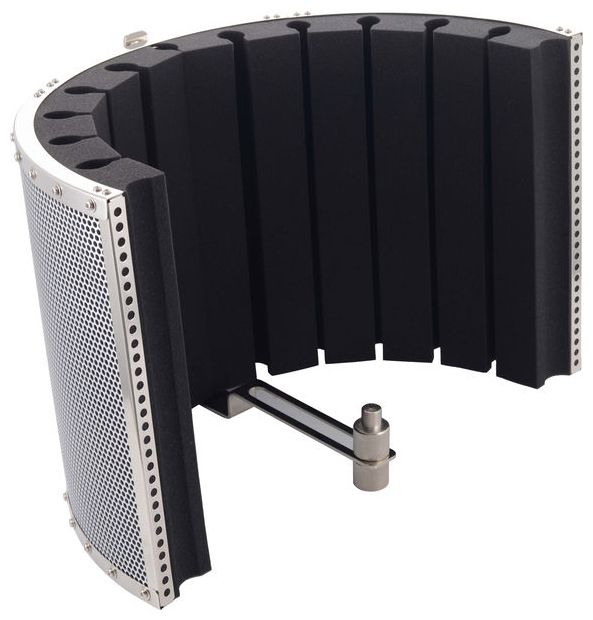

  13. giroudf
    +891 / 4 050 / -39
    oui parce que la mousse acoustique est beaucoup plus compacte et epaisse, et le bricolage en general il survit pas longtemps au transport, alors j'en fait un ou deux en 5min si necessaire. et ca coute rien, la mousse je le recupere dans nos emballage de disques dur. et comme coupe vent ca le fait aussi
  14. saint kro
    24 192
    +744 / 4 323 / -92
    Ben, si tu veux que ca tienne le choc, tu l'enfermes dans une grille un peu comme ça
    A+[​IMG]
  15. homero
    29 036
    +1 186 / 6 576 / -20
    Ca va être difficile de mettre tout ça à l'image ! :D
