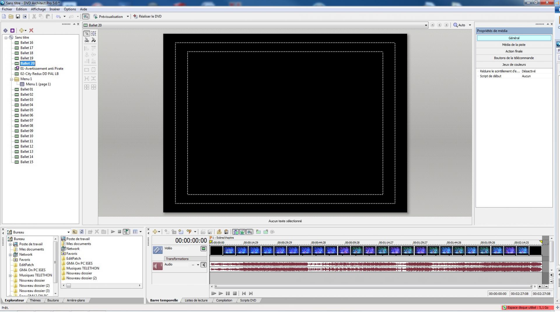

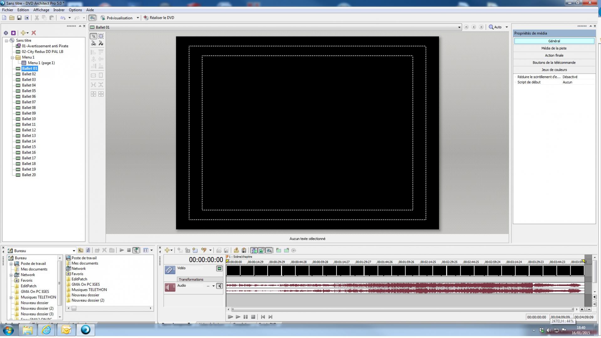

    Je dois créer un DVD, sur le principe j'arrive a les monter correctement sauf que la.......
    Sur certains avi, pas toujours les même, des fois ceux qui étaient bons, le sont plus si je recommence un nouveau projet avec ces même fichiers.
    Le vignettes dans la time ligne sont noires et aucun aperçu, mais j'ai du son.
    D'où pourrait provenir le soucis? Cela fait une semaine que j'essaye, recommence, rec créer mes avi, rien y fait et je dois finaliser cela dimanche soir.
    DVD créer sous DVDA 5.0, avi avec vegas pro 8 sous win 7

    Bon cette apres midi je pensais avoir résolu le probleme en ayant utilisé pour refaire mes avi un ancien projet Végas qui lui fonctionnait, et bien tout était ok, jusqu'au moment ou je ferme DVDA et que je ré ouvre, et bien idem, la moitier des vidéo ont leur vignettes noires.
    La j'en perds mon latin.
    Un ancien projet DVDA, il y avait plus de fichiers que cela, avit des menus qui avaient des animations, etc, et pas de bleme, bizard ca non???
    Merci, G'Claire

    Bon je ne vois vraiment pas pourquoi cela ne fonctionne pas.
    J'ai tenté de reprendre les derniers avi, d'installer DVDA sur un autre ordi, et bien a l'identique, qu'Est-ce qu'il peu bien causer ce probleme???
    Merci, G'Claire
