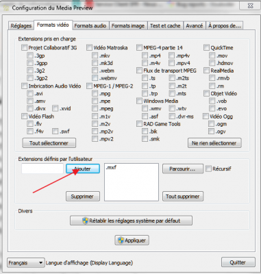

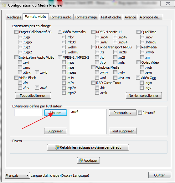

    Astuce : Afficher les miniatures de tous vos fichiers avec Media Preview – CG POLYGON
    Il faut seulement rajouter dans ce programme l'extension .MXF
    Malgré cela pas tous les codecs inclus dans le format MXF sont pris en charge, mais pour la plupart ça marche.

    cela n'a pas l'air de fonctionner , dommage. Merci quand même. D'autres idées ?
  7. ogt
    Vous avez bien rajouté l'extension .mxf ?

    oui j'ai bien rajouté le suffixe .mxf et j'ai redémarré l'ordinateur
