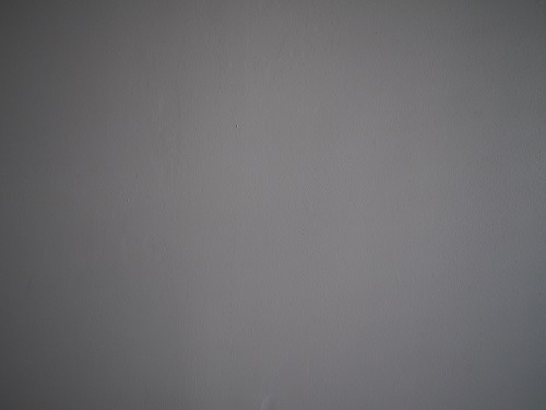

    Salut, j'ai un objectif grand angle 12 mm pour des appareils micro43. Je souhaitais votre avis sur un éventuel vignetage que produirait cet objectif. Voici la photo d'un mur... blanc ;) Voyez-vous du vignetage ? Merci !

    Les coins sont légèrement assombris, rien de dramatique ... tu es à quel diaph et à quelle distance de mise au point ? Ca peut jouer.
    Manque 3 diaphs pour que le mur soit blanc

    la meme, avec juste le contraste un peu augmente.
    tu peux meme utiliser ta photo pour faire un masque de multiplication de luminance et corriger ca.
    evidemment a vue de nez ca vignette grave...surtout sur la gauche

    mon dieu !!ooo ça vignette à mort en fait ! c est à F/2 (pleine ouverture) à 1 m du mur en gros, tout auto sur un APN lumix
    et en plus c'est pas symétrique... :perplexe:

    Alors là, il y a problème, qu'est ce que c'est comme caillou ?

    comme je dis tu appliques un filtre de multiplication luminance et ca se verra pas.
    par contre je ferais un test pas a f/2 mais a f/5.6 pour voir si ca devient pas trop grave...

    bon là je ne suis pas... c'est une correction dans photoshop ?
    le pb c'est que je compte utiliser cet objo avec un camescope ; j'ai Magix, ça se corrige dans Magix ?
    c'est un Olympus 12 mm F/2 micro43 ; c'est donc en "équivalent 35" un 24 mm plutôt bien ouvert...
    oui oui là je sais ça, j'ai testé le pire pour voir, je vais essayer plus tard dans la journée (le mur doit être bien uniforme).

    un filtre mutiplicateur comme son nom l'indique multiplie un pixel par le valeur d'un autre pixel.
    si le pixel est noir (0) il multiplie par 0 =0
    si le pixel est blanc il multiplie par 1 ou 100 (ca depend le filtre), alors le resultat c'est soit un pixel transparent ou blanc.
    je connais pas pas magix, mais il doit y avoir un truc comme ca dedans.

    C'est normal qu'il y ait un léger vignettage sur une courte focale, le problème c'est qu'il devrait être également réparti si le caillou est centré. Si l'optique s'est prise un gnon, tu devrais contrôler sur une mire de définition .... et le côté obscur montre un manque de définition et plus de déformation que l'autre côté c'est qu'il y a un élément décentré. Contrôler à plusieurs diaphs.
