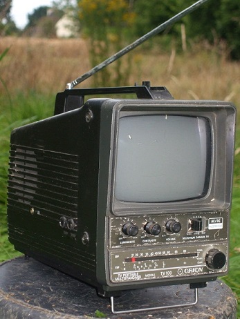

    Pour un plan, j'ai besoin d'envoyer une image video sur une vieille télé cathodique N&B portable multi-standard ORION TV 100 11 cms qui ne possède comme connectique que la prise d'antenne externe. Je pensais qu'en sortant par la prise A/V d'un camescope et en entrant par la prise antenne de la téloche l'image apparaîtrait sur le tube mais il n'en est rien. Je crois me souvenir qu'il y avait sur les vieilles téloches un canal où c'était possible ... mais je ne me souviens plus lequel.

    Heu : la sortie A/V du camescope est une sortie signal composite ,
    l'entrée antenne attend un signal haute fréquence (VHF ou UHF) modulé
    En aucun cas ça ne peut fonctionner, sauf a utiliser un boitier intermédiaire pour reconstruire un signal VHF tel :
    Un modulateur VHF pour téléviseur dépourvu de prise péritel ~ Schema Electronique Net

    C'était le canal 0, mais pour une entrée composite sur la télé.
    Ou bien faire le plan avec un carton vert ou bleu sur le tube et faire une incrust.

    Bonsoir homero . Un peu étonné par ta question vu tes grandes connaissances dans le domaine audio:video. C'est un peu comme si on te disait qu'on peut brancher une sortie ligne sur une entrée micro . Quoique ça marche mais bonjour le résultat . Le boitier dont parle ogt s'appelle un modulateur UHF et il était même livré avec des cameras Hi8 haut de gamme fin des années 80. J'en avais un à une époque mais il y a longtemps qu'il est parti à la poubelle . Le signal A/V composite module une porteuse UHF ou VHF pour obtenir un signal compatible " entrée antenne " c'est à dire que ce sont des microvolts qui arrivent sur cette prise . Mieux vaudrait rechercher une télé un peu plus récente ou bien l'idée de Video92 .

    Euh, tu passes par un VHS et tu sors le signal via le modulateur intégré

    C'était une manip pour retrouver le canal, ça y est, c'est aux alentours du canal UHF 30, j'ai bien sûr une image pourrie ca allait plutôt dans le sens de l'histoire mais ça l'est trop. Video92, c'est cette télé qui doit avoir + de 30 ans qui doit servir et l'image ne peut être en incrust car elle est sensée exploser. Oui, Saint Kro j'avais pensé à cette manip avec un magnétoscope (va falloir descendre à la cave ;) pour voir ce qui reste ...) mais le tournage est en pleine nature à moins de le brancher sur un convertisseur 12 V > secteur. Je note l'idée d'OGT si je trouve le matos pour pas cher. Il me semble qu'il existait des mini-émetteurs TV UHF il y a quelques années, faut qu'ils soient dans les bandes que couvre la réception.

    La qualité n'a pas trop d'importance c'est un élément de déco "rétro" pour un plan et qui ne devrait pas survivre à l'opération finale, le principe c'est d'envoyer une image même avec de la neige dedans et jusqu'à présent en passant par un magnétoscope avant de craquer pour le modulateur externe, j'ai un signal fort (et propre) sur le canal 38 UHF de la téloche. Reste plus qu'à me fendre du modulateur externe (en trouver un sur pile ou pack piles externe), j'enverrais l'image dedans avec un camescope DV via la sortie A/V.
