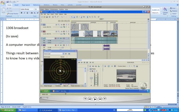

    c'est exactement ca en fait c'est un tuto de lynda.com sur vegas 6.0 ou le mec explique comment render for broadcast
    et ce truc de videoscope c'est dans view /videoscope ca ouvre une boite ou selon ou on met le curseur ca montre la saturation et hue de la video de la timeline et si on a une couleur qui depasse le centre c'est trop hot chaud quoi
    je vous montre le snapshot :
    voila en fait il faut rester dans les limites du centre
    je savais pas qu'il y avait des versions canada et autres bon a vous de voir

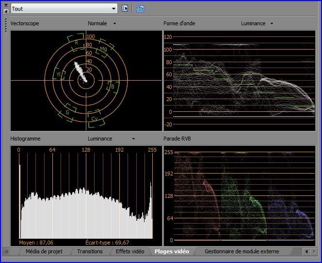

    Ah oui, je vois. Et d'ailleurs Vidéoscope semblerait mieux convenir que Plages vidéo.
    Dans la Barre d'outils / Affichage / Plages vidéo
    Voici les quatre que propose VP9: chacune avec un choix de réglages (2 + 2 + 6 + 0)
