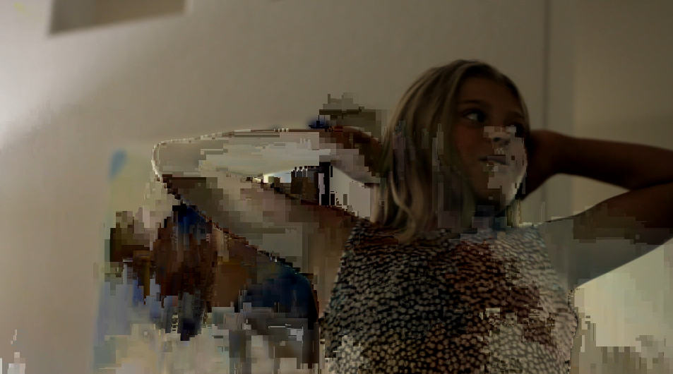

    Bonjour à tous,
    Après plusieurs prises de vues pendant plusieurs jours avec mon Réflex 7D, je visualise mes fichiers vidéos sur mon ordinateur... Je viens de m'apercevoir que certains fichiers .mov (tous filmés le même jour) saccadent énormément, l'image saute toutes les 5secondes. Alors que les autres vidéos, filmées un autre jour, du même format fonctionnent parfaitement. J'ai essayé dans un premier temps de lire les vidéos sur premier pro, puis directement sur mon disque dur, mon ordinateur, VLC, quicktime, un autre ordinateur.. rien ne change. Lors de la prise de vue je ne m'étais aperçue de rien, il me semblait même avoir regardé mes rush dans l'écran de mon appareil photo sans avoir détecté la moindre anomalie.
    A quoi cela peut être du? Il y a t'il un moment de récupérer mes vidéos en bon état?

    Sur ton image, c'est de la pixellisation.

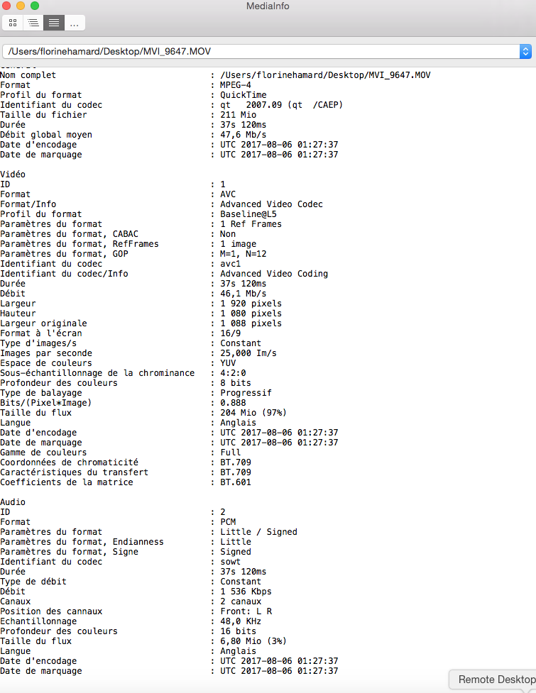

    Il serait intéressant d'avoir le retour de mediainfo (en mode d'affiche Texte du logiciel) sur un des fichiers défectueux et puis l'un de ceux qui fonctionnent.

    Appareil qui a surchauffé, carte SD en bout de course, etc., il peut y avoir pas mal de suspects, va peut-être falloir mener l'enquête :approb:en faisant différents tests...
    Mais le premier truc à vérifier je pense, c'est qu'il ne s'agit pas tout simplement de la copie carte SD vers ordi qui a merdouillé, ça peut arriver, et le plus souvent lorsqu'il s'agit d'un lecteur SD/USB. (Ceci à compter bien sûr qu'une copie a bien été faite avant lecture...). Faut déjà refaire le transfert, si possible avec un autre lecteur de carte (mais un tel problème peut très bien s'arranger de lui-même avec le même lecteur de carte), bref, faut procéder par élimination, et quand je vois le bazar sur l'image que tu as mise en pièce jointe et que je lis ta description du problème, il me vient tout de suite une grosse suspicion... C'est un peu le résultat artistique qu'on peut obtenir lorsqu'on lit le fichier temporaire du téléchargement d'une vidéo alors que le téléchargement est inachevé. :-)

    Merci MyPOV Je vais essayer d'avoir un retour de mediainfo

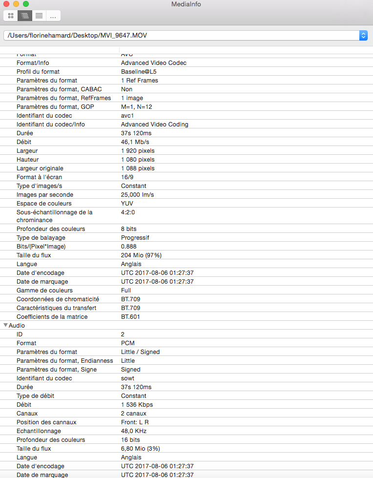

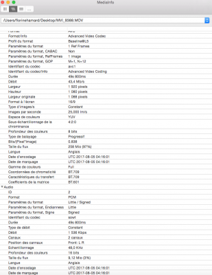

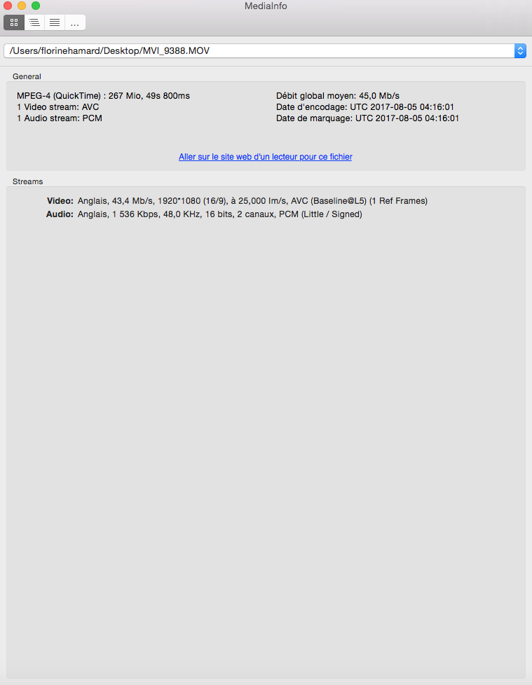

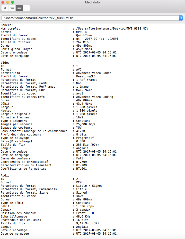

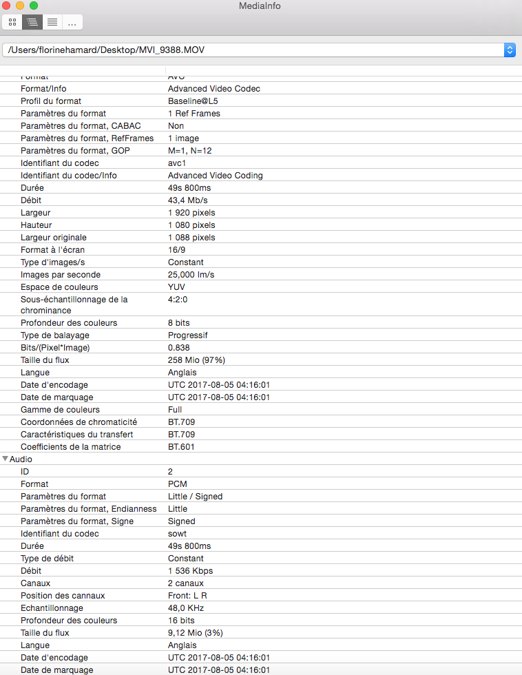

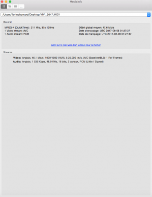

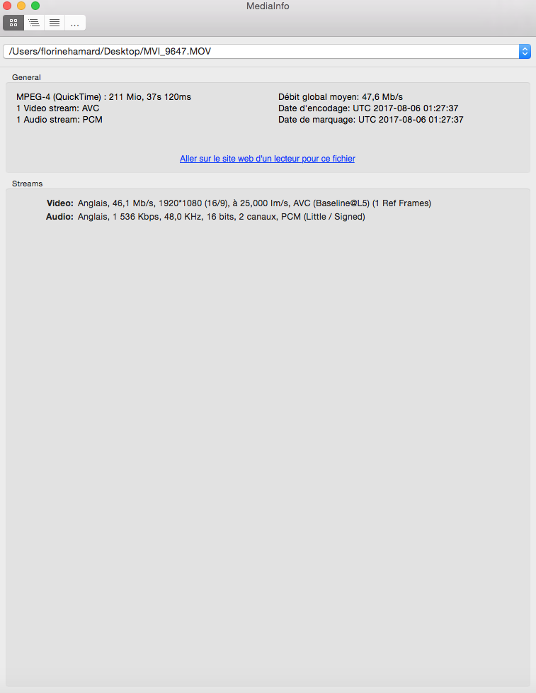

    Merci à tous pour vos réponses... j'ai fait des imprim écran de mediainfo sous les conseils de MyPOV.
    MVI_9388 est un fichier avec défectueux, et MVI_9647 un fichier qui fonctionne normalement.
  13. Guest20191220
    Tout est identique.
    Ça ne va pas résoudre le problème des fichiers, cependant il faudrait vérifier la carte mémoire sans que le système en fasse une réparation pour savoir si le problème vient de là.
    Même si la carte a été réutilisée, il se peut que ce ne soit pas au même endroit et que certains fichiers soient récupérables. Ce n'est pas bien long à faire, alors personnellement je tenterais le coup.
