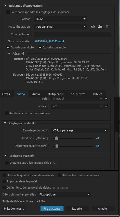

    Le minimum c'est d'upgrader vers la dernière version de CC2015 : la 2015.2 (ou 9.2.0)
    Cette version comporte l'export avec flux optique, bien meilleur que l'interpolation d'images.
    Mais si vous avez un abonnement légal, il faut tout de suite passer à la CC2017 qui apporte plein de nouveautés et qui fonctionne parfaitement.
    On a déjà donné la réponse de très nombreuse fois : le débit d'export est très important pour régler la qualité de l'image.
    Il est conseillé de choisir un débit cible minimum égal au débit original des clips et un débit max environ 10% supérieur, il n'y a ainsi aucune perte visible sur les images produites.

    Mettez à disposition aussi le fichier original, que l'on puisse comparer et éventuellement tester.
    Dans votre séquence sur le viaduc (et celles qui suivent) , les images sont dupliquées, normal que ça donne un effet saccadé.
    Vous n'avez pas dû utiliser le flux optique (qui calcule les images intermédiaires) pour transformer le 24p en 50p

  10. ogt
    NON.
    Il faut ré-exporter les séquence 24p en 50p en cochant flux optique.
    Et les réimporter dans la séquence 50p, en faisant éventuellement les recadrages (1920*1080) et crop nécessaires.
    Je viens de tester avec vos exemples : ça marche très bien.
    (le flux optique recalcule les images intermédiaires, il reste un très léger flou sur la seconde image, mais imperceptible en lecture normale).
