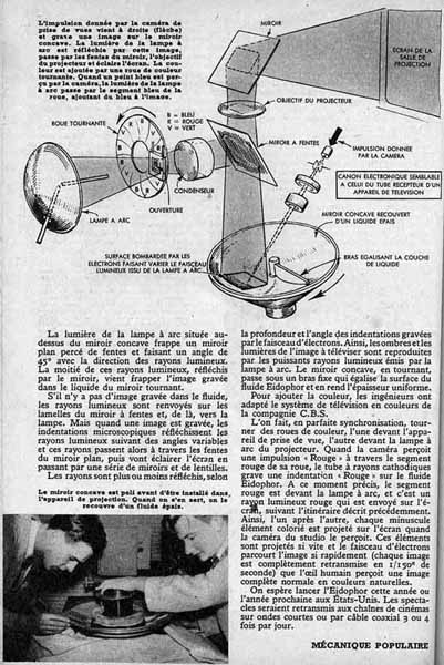

    j'ai retrouvé dans mes archives un article sur les débuts de la vidéoprojection en couleurs.
    Mais je crois que ce procédé à couche d'huile a d'abord été utilisé en NB.
    La roue colorée est toujours d'actualité dans les projecteurs DLP.
    On voyait ce projecteur parfois sur TF1dans les années 60/70, fabriqué par Gretag en Suisse et je crois Philips.
    Tout la partie miroir concave, canon à électrons se trouve dans une sorte de bouteille en verre sous vide, la cathode se bouffait vite, l'arrière du tube se démontait pour mettre une nouvelle cathode et il fallait refaire le vide. Video98 me corrigera si je me trompe.
    Ces scans proviennent de la revue "Mécanique Populaire" de novembre 1952.
    J'avais 7 ans et demi !
    Si quelqu'un veut un scan de meilleure qualité, e-mail par MP.
    Michel...

    Non, MickeyCam, je n'ai pas à corriger, tu es dans le vrai. :)
    J'ai pendant plus de 20 ans travaillé sur ces machines à modulation par film d'huile (optique de Schlieren), tant sur l'Eidophor de Gretag avec qui j'ai collaboré que sur les Talaria de General Electric qui ont été ma motivation principale. Ces machines étaient de véritables usines à gaz qui délivraient déjà plus de 5000 Lumens pour l'Eidophor dans les années 80. :)
    Images extraites du catalogue GE de 1983.
