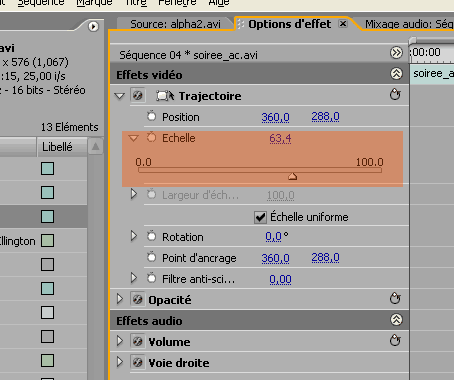

    je voudrais utiliser des captures video d'écran de 1280x1024 dans mon projet PAL standard comment faire car il m'en manque un bout au montage
    Merci de vos solutions
    Claude

    Salut,
    tu peux retailler tes images avec un logiciel type photoshop.
    sinon, tu clic sur l'element que tu veux rapetisser sur la timeline, ensuite tu clic sur "option d'effet" et tu joue avec l'echelle (en la descendant)

    Ce n'est pas bien grave... :) l'option d'effet "echelle" marche très bien sur des séquences videos AVI.

    j'ai réduit l'echelle , mais c'est illisible car l'avi c'est une séquence de capture de site web et en le réduisant les caractères sont déformés. faut il modifier autre chose

    Oui, c'est le risque quand tu rapetisse trop une video ou une image...
    A part recapturer en plus petit tes videos d'ecran, je ne vois pas...
    Ou alors tu peux te ballader sur ta capture en montrant d'abord une partie puis tu te deplacer pour aller a un autre endroit ( avec le parametre position et en placant des images clés (au dessus du parametre echelle))

    Il faut aller dans Projet>Réglages du projet>Général- et cocher " adapter à la dimension...."

    Pour redimensionner automatiquement (en gardant les proportions), tu fais un clic droit sur l'elément à redimentionner sur la timeline, puis tu clic sur "ajuster à l'image".
    Mais c'est le même principe que l'echelle et tu auras le même soucis quant à la lisibilité.
    Tu peux essayer de filmer l'ecran si tu as un LCD (avec un pied et dans le noir, avec un diaph stable, assez loin en longue focale), ca peut donner de bon résultat par rapport à la capture "informatique" type camtasia. Si tu as un moniteur avec balayage fo que ta camera ai un shutter pour te caler à sa fréquence et eviter d'avoir le balayage.
    Tu peux aussi imaginer avoir un zoom sur les parties qu'il fo lire que tu incruste sur ta capture redimensionnée....
