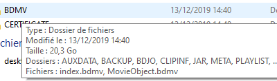

    Si tu graves un mkv en tant que BD vidéo (avec ou sans chapitre...etc) il y a automatiquement conversion en un fichier BDMV vidéo qui contient du m2ts(d'où l'augmentation du volume : on passe d'un fichier de 1.15 à 20.3Go dans mon cas ). D’où l’intérêt d'archiver en mkv (sans toutefois bénéficier d'un menu comme dans un BD vidéo)

    La taille du fichier ne dépend que du débit d'encodage.
    Sur un BD vidéo, il y a effectivement quelques fichiers supplémentaires par rapport à la vidéo proprement dite (menus, chapitres, enchainements, ...) mais en aucun cas ça ne fait passer la taille de 1,5 Go à 20 Go.
    Il faut maitriser les paramètres d'encodage dans le logiciel d'authoring !
