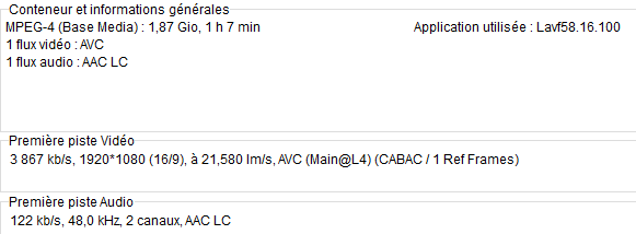

    Pour l'instant ce sont des fichiers mp4 encodage h.264 issus d'un streaming de prime vidéo (voir pièce jointe) que je dois convertir en mkv.
    Je possède plusieurs logiciels susceptibles de créer des blu ray avec leur menu (suite Néro 2017, Avs Disc Creator) mais mes fichiers vont considérablement grossir .

    Mais c'est quoi cette vidéo à 21.58 ips ????
    Les BD RE marche très bien si on fait un authoring avec un soft qui sait la faire !
    Par contre une vidéo en 21.58p, ça m'étonnerait que ça marche
    Le BD c'est 24p ou 50i !

    Comme toujours, on ne cesse de le répéter sur le forum, les vidéos qui ne sont pas a une fréquence image normalisée (24, 25, 30, 50, 60 ips) sont en général très mal acceptée par beaucoup d'outils et en particulier les lecteurs matériels.
    Il faut ré-encoder les fichiers, par exemple en 25p, et ils seront pris en compte.

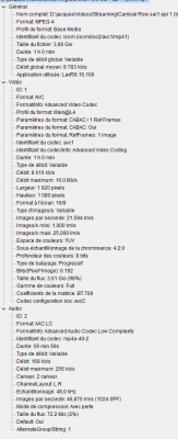

    J'aimerais bien voir un médiaInfo complet !!!
    Tachou installe MédiaInfo si ce n'est pas encore fait ..Car ton fichier issu de streaming on ne sait pas trop comment c'est foutu !

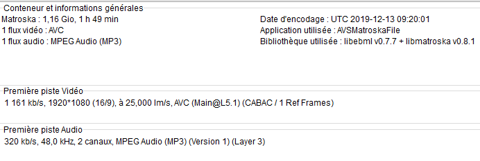

    Effectivement je n'avais pas vu ! et pourtant mon logiciel d'enregistrement est bien réglé sur 25ips !!!. Je suis en train de convertir en mkv en 25i/s , on va bien voir ce que média info va dire...
    je visionne ces films ( en mkv) a partir de ma clé usb sur mon lecteur. Si le film me plait ,j'archive sur un blu ray BD R. Cependant j'aimerai le faire sur un BD RE mais je suis tributaire des impératifs de Panasonic comme le montre le tableau de la pièce jointe du début.
    Comme ogt le dit, il va me falloir surveiller mon débit d'image. Je ne m'explique pas pourquoi j'ai obtenu cette abération lors de mon enregistrement.
    Ci joint les caractéristiques des fichiers téléchargés

    Voila la conversion .
    Je ferais en 24 comme tu dis et je vais voir si ma gravure passe.
    Je posterai le résultat
