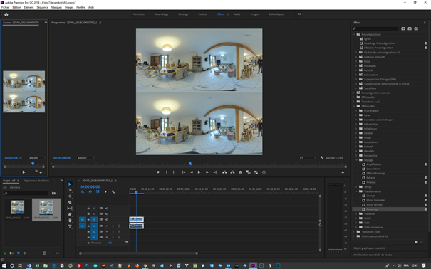

    Je cherche à transformer dans première une vidéo stéréoscopique (haut/bas) en vidéo monoscopique (en gardant que le haut ou le bas ) mais je bloque un peu … Ma vidéo d’origine fait 6144/6144 et j’aimerais l’exporter en supprimant la partie haute ou la partie base pour qu’elle fasse 6144/3160.
    En gros j'aimerais transformer ça :
    En ça :
    Bien à vous,
    Daniel

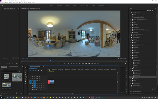

  2. Guest20191220
    C'est assez simple, c'est en deux étapes :
    - Menu Séquence > Réglage de la séquence > entrer les bonnes valeurs voulues dans la section Vidéo > Taille de l'image
    - Sur la gauche, aller dans l'onglet Options d'effet > Trajectoire > Position > faire glisser la souris sur la seconde valeur pour ajuster la position verticalement

  4. TarrinoS
    12
    Un gros Merci ça marche

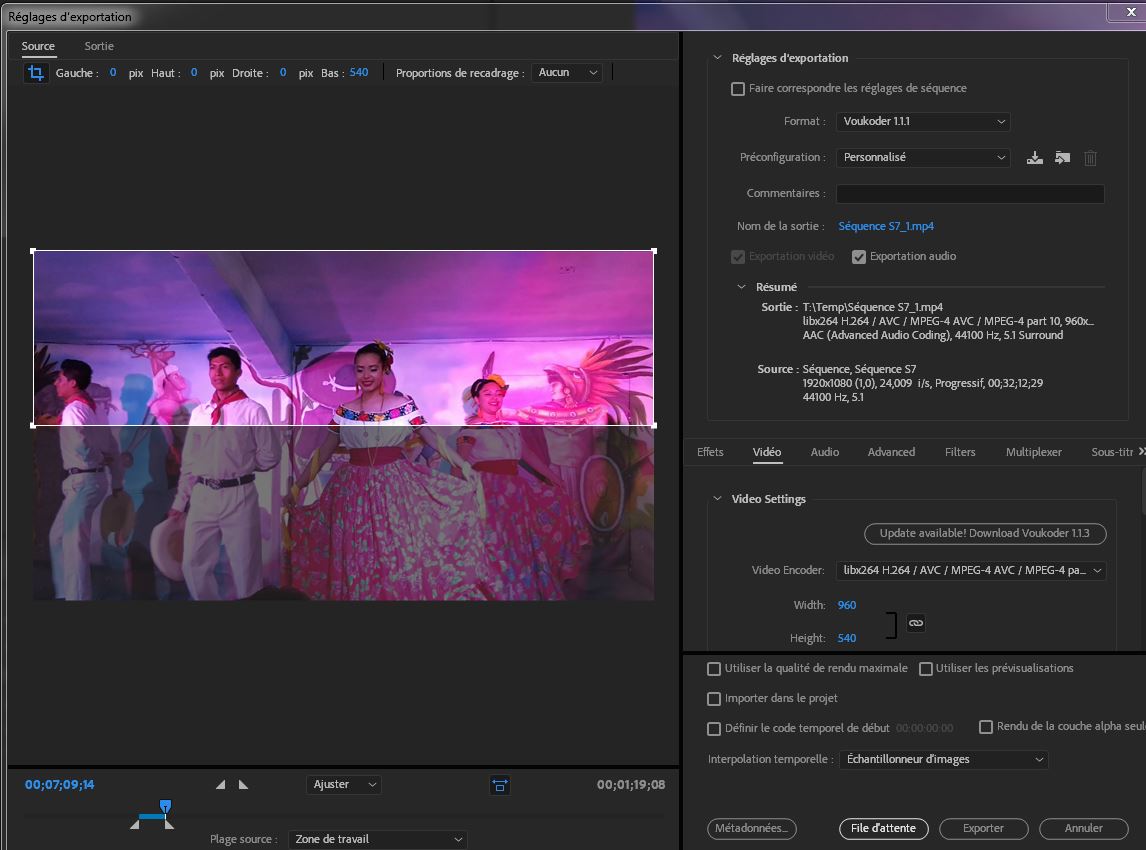

  5. ogt
    +713 / 1,396 / -42
    17,700
    23,510
    Il y a de nombreuses méthodes pour y arriver, en plus de celle proposée par Mypov (qu'il faut appliquer sur tous les plans au moyen d'un calque d'effet).
    La plus simple est de le faire directement dans le panneau d'export, en appliquant un recadrage sur la source.
  6. Guest20191220
    Oui c'est une autre méthode qui fait découvrir les possibilités à l'export ; Cependant il n'est pas nécessaire d’utiliser un calque d'effet, une fois le premier clip vidéo ajusté, on copie l'effet Position puis on le colle d'un coup sur tous les autres clips. Ça offre aussi l'avantage de pouvoir travailler avec un projet de taille normale à la place d'un avec les deux images haut et bas.

  7. ogt
    +713 / 1,396 / -42
    17,700
    23,510
    Le calque d'effet à l'avantage de laisser la possibilité de jouer encore sur les effets individuels des clips.
