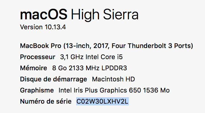

  3. Sorlox
    Bonjour Olivier, merci pour votre réponse.
    Voici les caractéristiques de mon ordinateur. Capture d’écran 2018-03-31 à 16.58.34.png
    Je vais essayer de voir comment activer l'assistance de la carte graphique sinon.
    Merci
  4. ogt
    +713 / 1,396 / -42
    17,700
    23,510
    Il existe 30 modèles Intel de processeurs à 3,1 Ghz, dont les performance vont de 5060 pts Passmark à 8192 pts PassmarK;
    Donc même dans le meilleurs des cas, votre processeur est insuffisant pour traiter correctement du 4K.
    Il ne semble pas il y a avoir de SSD sur cette machine, ni pour le système, si pour les rushes, donc conflits d'accès sur le probable unique disque HDD.

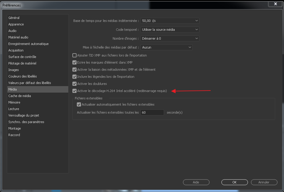

    Le chipset graphique Intel 650 est utilisé au mieux par Premiere pour réaliser le décodage du codec H264 (si l'option est activée dans les préférences). Il n'est jamais utilisé pour le calcul des effets, contrairement aux cartes Nvidia et AMD.
    Désolé, mais en gros, votre machine n'est pas du tout configurée pour faire du montage 4K de vos clips Gopro.
