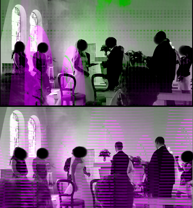

    Suite à de nombreuses recherches sur ce forum et sur les autres je ne trouve pas de solution à mon problème. Je suis débutante sur première pro et je souhaite faire un premier montage. Pour cela, lorsque j'importe une vidéo elle arrive rayée/hachurée par des traits verts et violets sur première pro. Une fois l'exportation faite, les rayures restent également. La vidéo est pourtant d'un petit format je ne comprends pas pourquoi la qualité se déforme entre le format d'origine et quand elle est sur le logiciel première pro. Connaissez-vous ce problème ?

    Je vous dépose également une photo vous donnant un aperçu (j'ai réalisé les tâches noirs par mesure de droit à l'image) :

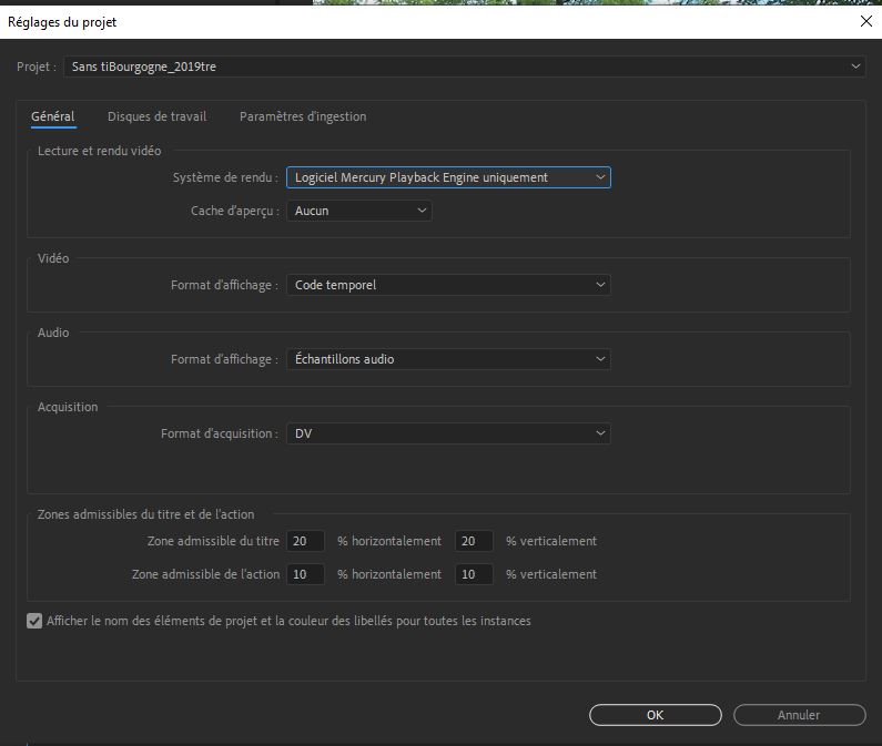

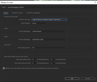

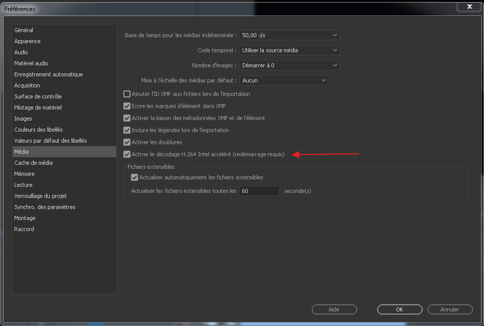

    Le problème se produit particulièrement avec les chipsets graphiques intégrés d'Intel.
    Si c'est le cas, Il faut désactiver l'accélération matérielle dans les paramètres Media, ainsi que dans le paramétrage du projet (rendu logiciel).
    Eventuellement, une mise à jour du driver graphique Intel peut résoudre le problème.
