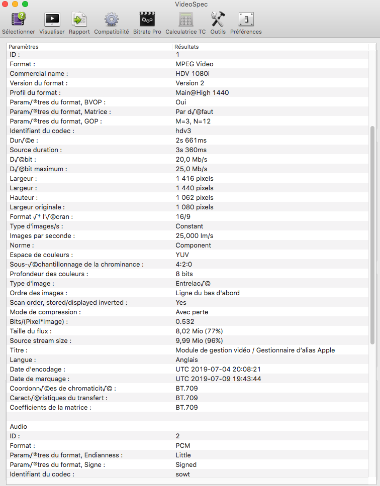

    J'avais préparé un truc de 10 s. en HDV mais j'ai été pris par autre chose puis j'ai oublié. Je la mets à dispo plus tard...
    Quoi qu'il en soit, pour ne pas disparaître sournoisement et faire suite à ce questionnement, j'utilise encore du HDV pour du multicam de captation scénique (danse, spectacle, théâtre, concert parfois). C'est pratique car les sauvegardes sont déjà faites (... sur les k7, ça ne servirait à rien de faire mieux).
    Il y en a 2 types : celui capturé de K7 (genre d'une bonne vieille Sony Z1), celui enregistré par firewire dans un boitier JVC (ref à venir).
    Aucune différence entre les 2, hormis que le 2ème est "flaggé" et qu'à l'époque de FCP7 qui voulait strictement le même codec pour faire le multicam il fallait parfois enregistrer sous vite fait pour une histoire de container.
    Les fichiers sont des .mov et je vous mettrai les lignes importantes de Videospec (l'équivalent mac de mediainfo) si vous voulez.
    Les 2 sont vus illico dans Resolve depuis toujours (en tous cas depuis la version 9, déjà lointaine maintenant). J'ai fait 200 trucs en HDV dans Resolve sur une TL FullHD sans réencodage aucun.
    Seul le pixel ratio doit être changé en DVCPRO HD comme signalé plus haut parce que BMD aurait du écrire "DVCPRO HD, HDV, ..." tout simplement.
    Là, sans pouvoir tester plus loin, je vois déjà que c'est du .mpeg donc pas comme les 2 miens et le premier truc à faire serait peut être de réencapsuler en mov, d'autant que la manip est rapide puisqu'elle ne réencode rien. Si ça règle le pb, ce dernier reste idiot mais mineur.

    Je n'ai pas de fichier HDV sous la main, mais j'avais fait un test en encodant un clip via FF Multi Converter de 2 manières différentes :
    - codec:mpeg2video + conteneur: mpeg , Resolve ne reconnaît pas le fichier
    - codec:mpeg2video + conteneur: mov, Resolve reconnaît le fichier
    Ce résultat semble donc confirmer ce que tu dis.
    Mais je pensais que le HDV était nécessairement en .mpeg (ou .m2ts) et non en .mov

    Pour commencer, à savoir un fichier HDV
  6. samalaplaya
    +55 / 150 / -1
    7 325
    72
    753
    Pas vu/lu dans FCP7, Resolve 15.3 Studio, Avid MC, Mpeg Streamclip, QT7
    Lu dans QTX et évidemment VLC.
    Pas essayé de changer juste le container

    Il suffit de changer l'extension en .mpeg pour que le fichier disparaisse dans le media storage de Resolve.
    En revanche, remplacer l'extension du fichier de ogt en .mov ne sert à rien, il faut réencapsuler.

    Well ok, comme de toutes façons je n'ai jamais importé de fichier en .mpeg dans quelque NLE que ce soit et ne le ferai probablement jamais, sujet clos pour moi, lumière est faite pour la question initiale/

    Ça dépend de comment sont capturés les rushes. Les Sony Z1 font du HDV qui est capturé en .mov, FCP7 capture en mov, FCPX capture en mov; mon boitier MR-HD100 Media Recorder relié au IEEE d'une Z1 capture lui aussi des .mov, etc etc...
    Je n'ai personnellement pas rencontré de mpg depuis le vieux mpeg1 aux pistes audio et vidéo entrelacées de 1991 qui pullulait sur le web...
    Je crois que "tous les logiciels" est au minimum erroné...

    Attention, ce camescope peut aussi enregistrer en 1440*1080
    extrait de la doc :
    "Si le mode HQ ou LP de qualité d’image en haute définition (HD) est
    sélectionné, les films sont enregistrés au format 1440 *1080/50i. "
    Donc vérifier avec Mediainfo les caractéristiques exactes des clips importés.
