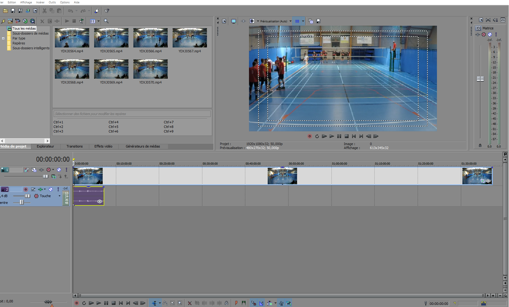

    - j'ai filmé une séquence de 1h30 avec ma Xiaomi Yi (1920x1080 16/9 50p)
    - la séquence a été découpée en petites séquences de +/- 2Go
    - importer les séquences dans Vegas Pro 13 --> OK
    - je les déplace dans la ligne de montage (j'en ignore le nom) et là je constate que le son occupe beaucoup moins de place que la vidéo
    - quand je prévisualise ma vidéo, dès que je sors de la zone avec du son, j'ai une image figée, sans son.
    J'imagine que c'est une histoire de lien entre les petites séquences pour récréer la séquence complète, mais je ne sais pas comment faire...
    Avez-vous déjà eu ce problème et avez vous trouvé la solution ?
    Merci ;)
    EDIT : en réduisant la taille de la vidéo à la taille du son disponible, j'arrive à un résultat correct. Mais alors pourquoi la vidéo est-elle surdimensionnée sur la ligne de temps ?

    Là quand je les ajoute ils sont non seulement séparés mais aussi "désynchronisés" : je dois réduire la vidéo pour qu'elle corresponde à l'audio et tout est parfait...
    je ne comprends pas.

    parce que probablement tu as du 50p et que ton programme ne l'interprete pas correctement.
    donc il le traite comme du 25p et donc double la longueur de la video.

    1- Amener un clip quelconque sur la timeline : Pistes vidéo et audio d'égales longueurs.
    2- Sélectionner l'icône Ignorer le groupement des événements (cadenas) que tu as sur ta capture d'écran tout à droite de la ligne d'icônes du bas. On peut ainsi désolidariser les deux pistes V et A. Sur ta capture d'écran cette icône est activée.
    3- Cliquer sur la bordure de droite de la piste V et tirer vers la droite: La piste vidéo seule est allongée jusqu'au relâchement du clic.
    C'est ce qui a dû être fait, plus ou moins volontairement (les débutants tripotent toujours un peu partout pour découvrir ce qui se passe :unsure:).
    4- Pour ramener l'égalité désirée faire le contraire du 3- et ne pas oublier de désélectionner enfin l'icône "coupable".
    Si ce n'est pas ça il faudra voir avec ta "caméra" Yi, Yann ! :laugh:
