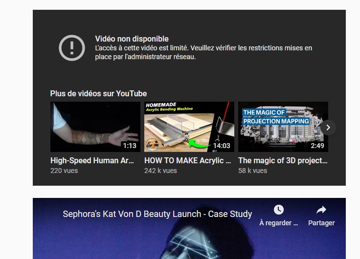

    Le sujet m'intéresse mais impossible de lire les vidéos....
  5. saint kro
    18,350
    309
    24,130
    +739 / 4,275 / -92
    Faut juste ne pas interdire google, sinon....
  6. jjk3
    1,200
    58
    +5 / 13 / -0
    Ben je dois être nul....j ai pas compris ni rien interdit...
