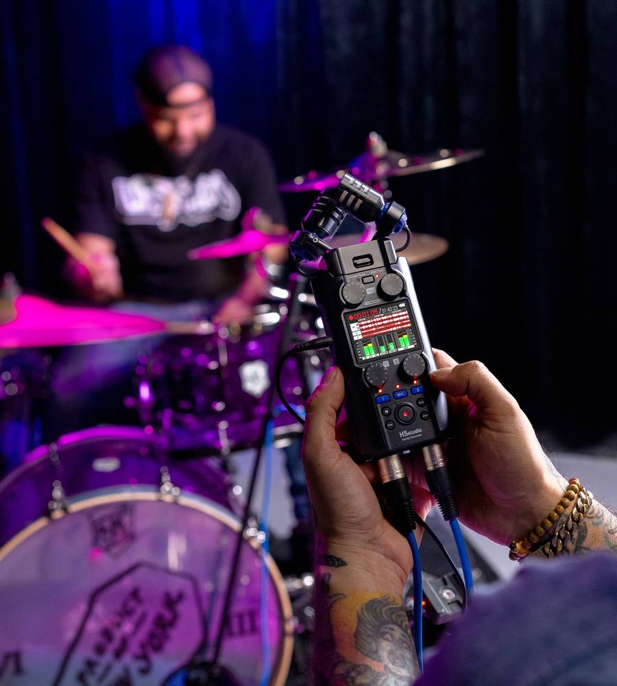

    2) Pour les instruments je penche pour une enregistreur numérique dédié .
    Celui là est remarquable et polyvalent ( 350 €)
    >>>> H5studio enregistreur 4 pistes portable | ZOOM
    >>>> https://www.amazon.fr/dp/B0DZXF4RKR/?tag=lerep0c-21

    J'ai bien fait de poster. je ne connaissais même pas l'existance d'enregistreurs multipistes (vraiment débutant en la matière). Comme logiciel de montage, j'utilise Davinci Resolve. Mais effectivement si on parvient à envoyer un bon son directement dans la caméra c'est le top. J'ai l'impression que la solution la plus souple et qui permet le plus d'évolution à terme (essayer différents micros cravate, tour de cou, cardioide...à différents prix) serait un enregistreur 4 voies en séparant la fonction sans fil. Sur le H5 studio par exemple, est-il mieux d'avoir l'enregistreur près d'un micro filaire (de la capsule stereo par exemple) bien placé et de transmettre sans fil la sortie vers la caméra ou un téléphone (si c'est possible...) ou de brancher en filaire à la caméra et d'avoir tous les micros en sans fil? J'ai l'impression que ça je me rapproche fortement de la solution de giroudf...
