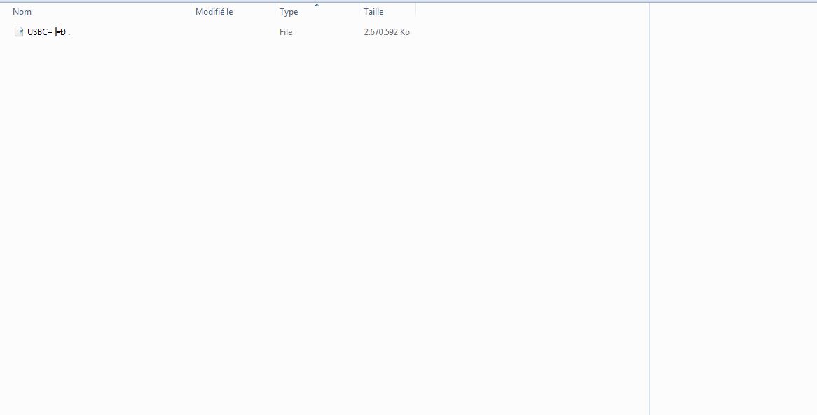

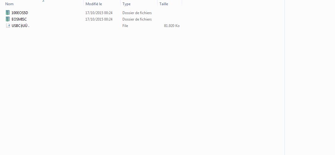

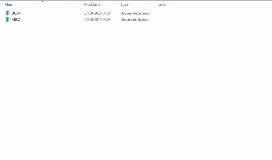

    A savoir si je regarde l'espace disponible sur la carte on voit bien qu'il y a des fichiers sur la carte mais quand je rentre dedans je ne trouve que des dossier vidéo et un fichier que je ne connait pas et que je ne sais ouvrir . Pouvez vous svp m'aider ? je vais essayer de poster des capture d'ecrant . Merci d'avance
    1- Capture d'ecrant en ouvrant la carte
    2- Capture en ouvrant DCIM
    3- Capture en ouvrant 100EOS5D

  2. ogt
    Le nom du fichier semble incorrect :
    essayez de renommer ce fichier, par exemple en Video1.MOV
  3. Prodronincrew
    Merci , mais cela ne marche pas , du plus ce fichier n'etait pas la quand les vidéos etait visible , il y avais une vingtaine de videos et puis plus rien juste ce truc

    Es-tu sur Mac ou sur PC. Il me semble me souvenir que sur Mac il y a une particularité pour ouvrir cela mais je ne sais plus laquelle. Suivant ta réponse je ferai une petite recherche.
    Sinon sur PC, quand tu ouvres 100EOS5D il n'y a aucun dossier mais on accède directement aux rushes vidéo. Et aussi aux photos s'il y en a.
    Je crois que pour le moment il serait prudent de ne rien modifier directement sur la carte. Par contre le faire sur une copie de cette carte si c'est possible. Dans l'architecture d'un enregistrement sur carte par un EOS Video1 n'existe pas.

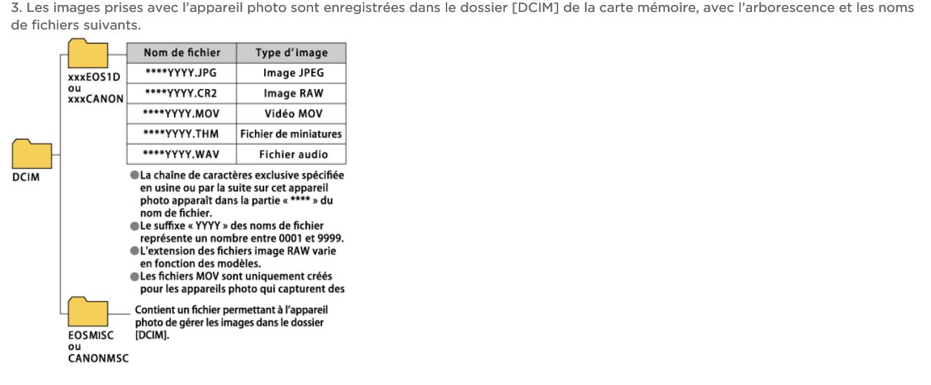

  9. ogt
    Sur carte CF pour le canon EOS5D la structure des fichiers devrait être celle décrite par l'image jointe.
    Il y a certainement eu une fausse manip pour que cette structure soit détruite. Seul remède : les utilitaires de récupération de fichiers.
    Même vérolé, le contenu de la carte devrait pouvoir être copié sur le PC.
