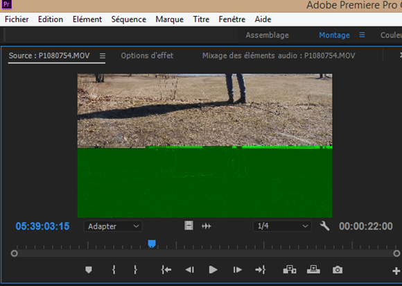

    Lorsque j'importe mes rushs sur Premiere PRO, certains d'entre eux sont altérés et scindés en deux (photo ci dessous). Alors que je les lis parfaitement sur VLC.
    En vous remerciant de votre aide.

  4. LeLouisXIV
    Merci pour vos réponses,
    j'ai filmé avec mon GH4, mais ce que je trouve bizarre c'est que ce prolème n'est pas présent sur l'ensemble des vidéos, et que je les lis parfaitement sur vlc.

    Il n'y a, à priori, pas d'anomalie dans les caractéristiques de vos vidéos.
    Le mediainfo correspond-il à un clip qui fonctionne , ou un clip incorrect ?
    VLC ,'est pas la référence,
    Il faudrait balayer le clip défectueux, sous VLC, image par image, pour vérifier au même timecode que dans Premiere, s'il n'y a pas aussi un défaut.
    Comment avez vous copié vos vidéos à partir du camescope sur l'ordinateur : avec l'utilitaire fourni par Panasonic, ou simple copie système ? :
    si vous avez des clips de plus de 4 Go, ils ont été tronçonnés, et la découpe peut poser des problèmes.
  6. LeLouisXIV
    Il correspond à un clip défectueux.
    Pour résumer, une vidéo "buggée" est parfaitement lisible pendant quelques secondes , puis "hachée" (comme la photo), puis lisible...
    Je n'aime pas utiliser Vegas, mais j ai tout de même testé sur ce logiciel et la vidéo était ok. j'ai l'impression que le problème vient réellement de premiere.
    J'ai fait une copie système depuis ma carte sd. je n'ai en effet jamais utilisé l'utilitaire panasonic
    J'ai des clips de plus de 4 go qui ont , effectivement tronçonnés, mais celui dans l'exemple n'en est pas un.
    Merci
