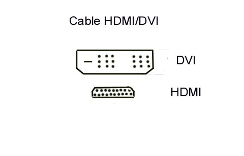

    Je possède un écran LCD Philips muni d'une prise DVI (je pense qu'il est "HD ready")
    j'ai donc raccordé ma freebox HD qui est munie d'une prise HDMI àl'aide d'un cable DVI/HDMI que j'ai acheté chez PEARL voir dessin
    .CABLE HDMI / DVI | PEARL DiffusionCABLE HDMI / DVI | PEARL Diffusion
    Cette liaison ne fonctionne pas
    La prise DMI ne comporte que 2 groupes de 9 broches + 1 broches rectangulaire et ces 2 groupes de 9 broches sont séparées par un emplacement vide ou pourraient se placer 1 groupe de 6 broches .(il manque donc 6 broches)
    Alors je me pose la question de savoir si je possède le bon cable ?
    Si une ame charitable peut se pencher sur la question , je l'en remercierais vivement .

    il y a DVI et DVI
    pour être suceptible d'accepter du hdmi, l'entrée DVI doit accepter du digital (DVI-D). Voir le mode d'emploi et les caractéristiques de l'écran avant d'aller plus loin. Il y a plusieurs sortes de DVI sur la même prise en entrée, tout ça est très simple! les broches qui manquent doivent correspondre aux liaisons VGA ou RGB, inopérantes en hdmi.

    Pour competer ce que dit Milo voir la def wikipedia là avec les shémas des prises:

    à mon avis l'explication est beaucoup plus simple : l'ecran ne supporte pas le 576/50i ou 1080/50i de la freebox !
    Une liaison video numérique simple DVI ou HDMI commence par un dialogue entre source (carte graphique, magnetoscope etc...) et destination (VP, ecran, etc...) via le bus I2C à faible vitesse.
    Les deux protagonistes cherchent un terrain d'entente (resolution, frequence d'image, RVB ou YUV, entrelacé ou progressif, etc) puis demarrent ou abandonnent la liaison. Logiquement l'emetteur et le recepteur devraient annoncer a l'utilisateur l'echec de la liaison ("incompatible device"), indiquant ainsi qu'il y a eu, au moins, tentative de liaison.
    Le HDCP est une complication supplementaire qui, si l'on en croit les concepteurs, devrait seulement forcer une definition dégradée, evitant ainsi le piratage par copie numérique en pleine qualité.
