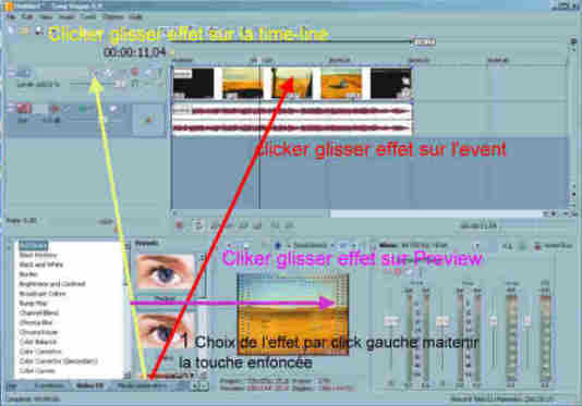

    Comme cela
    Pardon correction
      14.9 KB
      166
    #23 Jmarc74, 8 Décembre 2005

    22
    3 722
    Pardon mais ce que tu me montre est la même chose que les effets sous l'onglet FX.
    Selon mon image quand tu relaches ta souris l'effet est transeféré sur ta video.

    Exacte
    Aprés après sélection, lors du déplacement le curseur est transformé en rond un barré ( signal d'interdiction) cependant quand tu arrives sur ton Event ou en tête de la time Line ou sur la fenêtre de prévisualisions, ton curseur ce transforme a nouveau en un carré blanc avec le signe plus à l'intérieur.
    A ce moment-là, tu relâches le bouton de ta souris, la fenêtre de paramètre de l'effet doit s'ouvrir.
