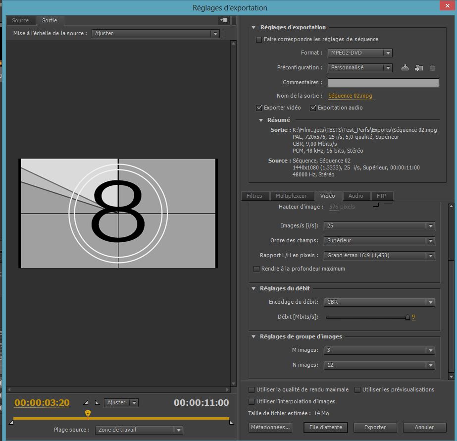

    Vous ne dites rien sur l' origine des vidéos, 1440*1080 on peut supposer que c'est du HDV, donc format anamorphique;
    " Le format après export est 1440x1080(4/3)."
    D'accord, mais vers quoi exportez vous, avec quel codec ?
    Si vous re-exportez en SD (pour faire un DVD par exemple), il faut choisir un rapport L/H = grand écran 16/9 , ou si vous exportez en HD il faut choisir un rapport L/H anamorphique 1,33 qui redonnera l'équivalent d'une image 16/9
    Voir images

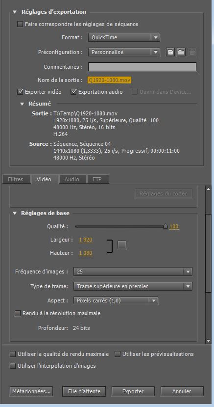

    Tu n'as qu'à exporter en 1920*1080, tous mes HDV qui sont en 1440*1080 je les exporte comme ça !
    et tu restes en pixels carré de cette façon ..

    Je viens de faire le test avec des vidéos qui ont vos caractéristiques.
    En export QuickTime, et
    1440*1080 anamorphique : bien lu en 16/9 avec Quick time.
    lu en 4/3 avec Windows Media Player
    1920*1080 pixels carrés : bien lu avec QuickTime et WMP.
    Donc Windows Media Player traite mal le format anamorphique de QuickTime.
    Je conseille donc, comme le préconise caraibe de sortir en 1920*1080, pixels carrés.
