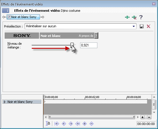

    Il faut mettre la valeur de l'effet à 1 pour avoir un noir et blanc.

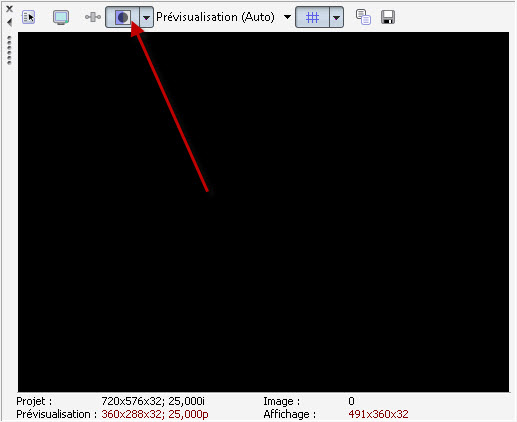

    Je pense qu'il a le bouton de comparaison A/B de la prévisualisation enfoncé. Et en effet, dans ce mode on peut sélectioner une zone de la prévisualisation avec la souris.
  6. Djino
    241

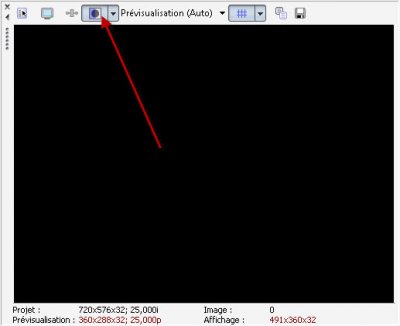

    Ah oui c'est juste. Bah faut décocher ça

  7. Borman88
    20
    Bonsoir,
    En effet, je venais poster ma réponse, mais la solution est bien celle que vous avez évoqué.
    Merci.
