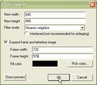

    NAN ne pas toucher à l'image, interdit, verbotten ! Un très léger cadre noir plutôt qu'un massacre par interpolation ! Il ne faut pas trop regarder les séries télés ou le zoom 10 fois sur une vidéo prise par une caméra de surveillance donne un cliché d'une qualité digne d'un Yann Arthus Bertrand .....
    Si l'APN produit des .mov utiliser RadVideoTools gratuit pour convertir (Super supprime parfois le son des vidéos capturées)
    Passer par VirtualDub gratuit pour lui mettre des bords noirs qui seront presque toujours mangés par le téléviseur
    -en vidéo faire resize, add filter voir image jointe
    -et sortir en Avi, Codec Panasonic à prendre à l'endroit habituel

    Je préfère mettre un bord noir, qu'"étirer". Par contre mon vidéo sera vu sur grand écran la plupart du temps, des fois dans des galeries d'art.
    Mon SD800 produit des .avi mais à quelque part dans le manuel on parle de motion/jpeg...
    Sinon à quoi sert virtualdub?
