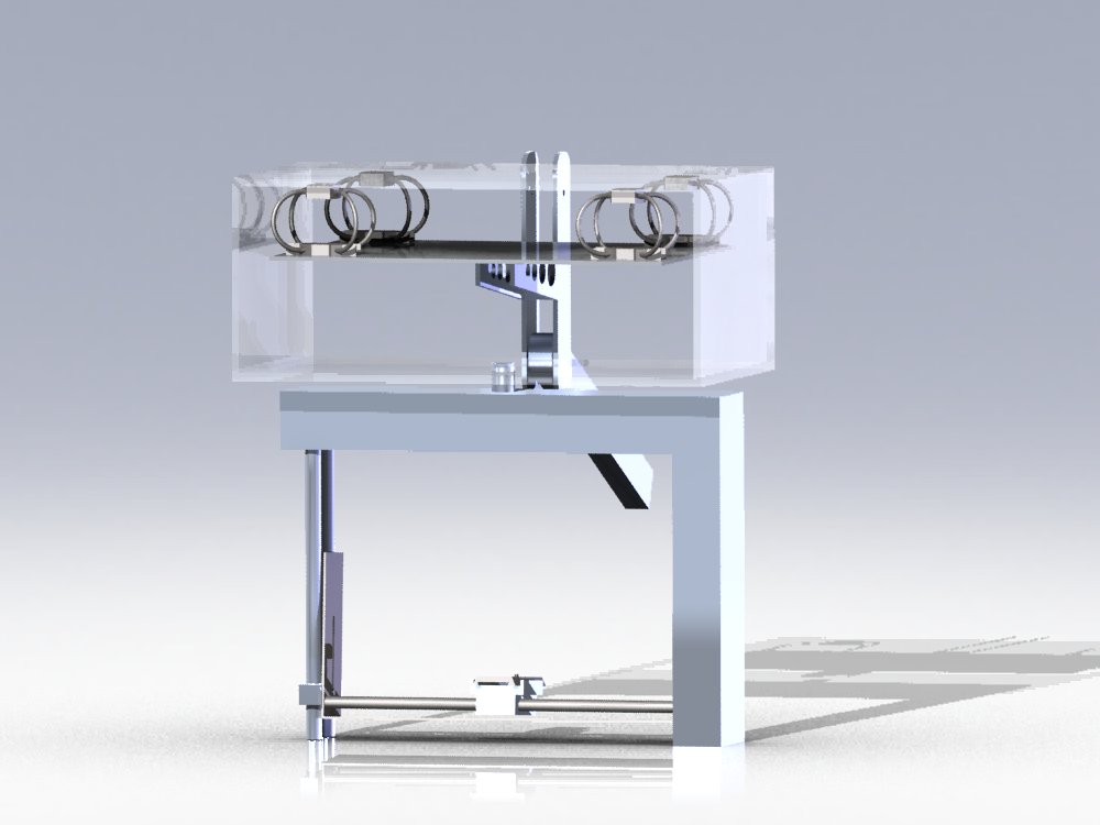

    Je ne parles pas de l'augmentation de gabarit dans mon tuto, et tu as raison c'est un oubli que je vais immédiatement rajouter !
    La réponse est simple : Il est interdit d'augmenter même provisoirement le gabarit d'un véhicule. Tout changement important doit faire l'objet d'un passage au services de mines ! C'est toléré! quand tu va acheter une tringle à rideau de 4m et qu'elle dépasse par le hayon ouvert ... la police ferme les yeux !
    Il en est tout autrement dans notre domaine ! Quand tu dois installer un "chancre" de quelques 50cm ou plus sur un côté de la voiture tu deviens dangereux pour la bonne raison que tu augmente la largeur du véhicule. Dans un tournage organisé avec voiture de sécurité devant et derrière pas de souci du moment que tu as l'autorisation de tourner (hé oui là aussi il en faut une). Quand à la visibilité du conducteur ! c'est simple aucune dérogation elle doit être dégagé complètement. La bonne preuve si tu regardes les pub Carglass qui injecte de la résine sur les petits impacts, il est marqué en tout petit " sauf si celui ci est situé dans la zone de visibilité principale du conducteur" . Donc légalement tu n'a pas le droit de te promener seul dans ta voiture avec ta caméra à la main "même retenue par des sandows ou autre " Tu dois avoir les deux mains sur le volant et la vue dégagée" Si, en cas d'accident il était prouvé que tu étais en train de filmer à ce moment là, tu ne serais pas indemnisé.
    Pour en revenir aux système sans vibration, je n'ai pas abordé le sujet car Christophe (Villabonni) à raison, à part un bricolage avec des sandows tout les autres systèmes dépassent le simple DIY.
    Je pense à un prototype qui reprendrait le même système que celui des têtes remote. C'est un système à base de ressorts spiralés qui absorbent les vibrations !
    mais il est encore à l'étude !
    Comme je suis un gars sympa voici un dessin 2D du proto !
    Bon courage :good:
    JC
    PS: C'est pas loin de ton idée de cage ...

    Oui mais il faut qu'il y ait des témoignages qui disent qu'on était en train de filmer et que l'expert prouve que le fait de filmer soit la cause principale du sinistre. Mais c'est sur qu'avec des ventouses, des sandows, des clamp plein la voiture et le viseur de la cam incrusté dans l'arcade on risque d'avoir des soucis d'assurance !
    Ta maquette donne envie dans savoir plus :idea:
    Tout le problème est là : comment dissiper les vibrations. A part bien sur en plombant la caméra pour augmenter l'inertie parce que si on doit se retrouver avec des systèmes de 250 kilos c'est pas la peine. :weird:
