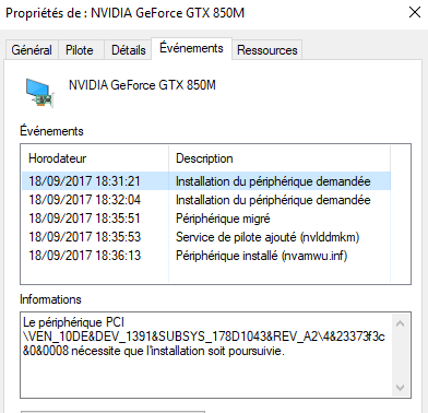

    En cherchant à mettre à jour le pilote,j'ai trouvé ça, vraisemblablement en date de montée de version de windows10.
    C'est quoi le Périphérique PCI ?
    Msg après tentative de MAJ du pilote

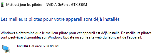

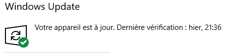

    Et voici ce que dit Windows update :
    J'ai trouvé la dernière version sur le site NVIDIA mais à les lire, j'hésite.
    Si tu confirmes, je fais un backup avant !

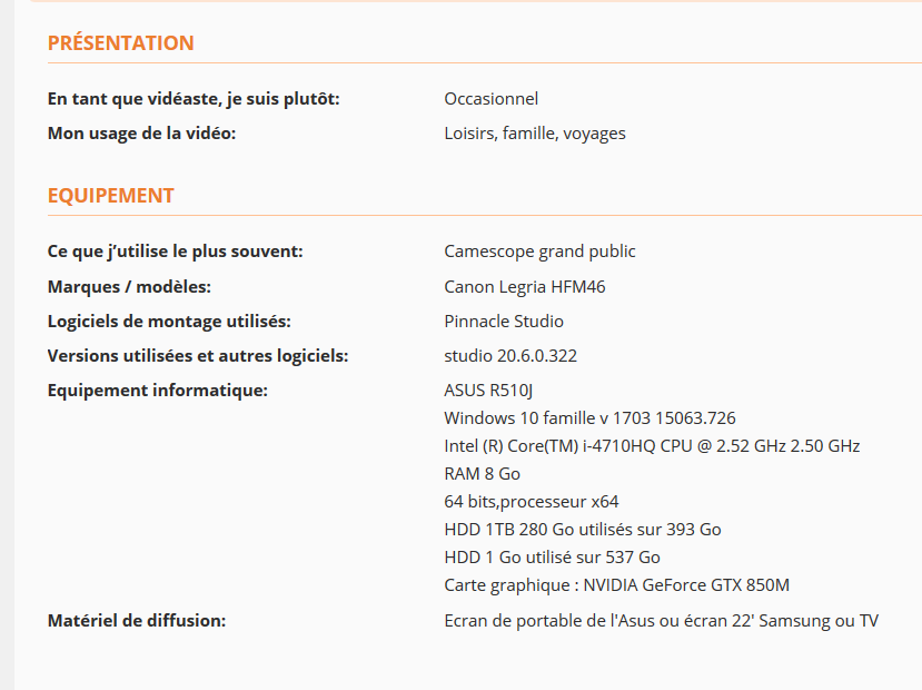

    il est bien demandé des infos sur la carte graphique ... :non:
  5. domi.domisol
    16
    Alors ce serait bien de le mettre directement sur le formulaire car voici ce que l'on voit quand on le remplit :

    si au moins tu avais lu le contenu du lien en rouge fourni avec la demande pour compléter le profil équipement.
