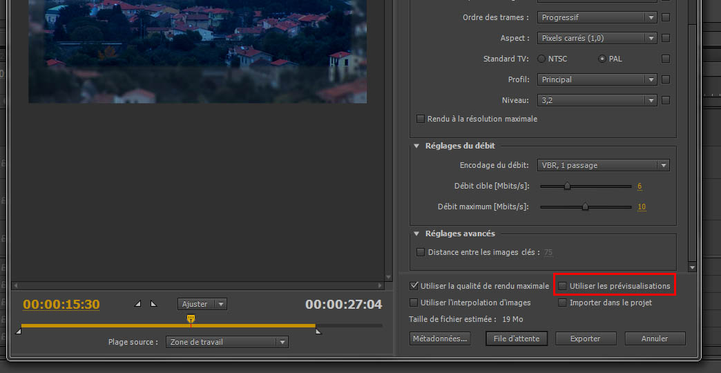

    Peut être essayer un rendu de la timeline puis un export en conservant le rendu effectué .... ce serait plus facile avec une capture d'écran, le forum accepte les images ou les liens renvoyant vers des sites qui acceptent les stockages et partagent d'images ...
      71.7 KB
      291
  9. DangerousMic
    Merci Jean-Yves. Bah enfaîte cette case je la coche à chaque fois... Je suis pas un pro d'adobe et je me suis dit "tient, ça a l'air cool ça" x) J'essaye sans maintenant.
