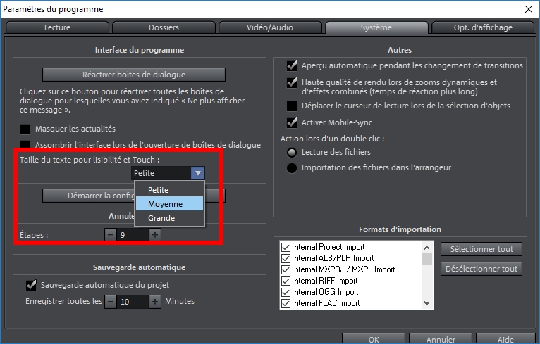

  8. SASIUK
    1 970
    531
    +2 / 3 / -0
    Pour VDL MX Plus, je ne sais pas dire car cette version n'est plus installée sur ma configuration actuelle.
    Pour les versions 2014 et 2015, il y a la possibilité d'agrandir la taille des textes pour une meilleure lisibilité.
    A noter que cette option n'est plus disponible à partir de la version 2016.
    Bien cordialement.
    DéDé.
  9. terubat
    3 170
    266
    +1 / 1 / -0
    " vladtepes" Je n'avais pas pensé à cette possibilité qui peut m'être utile
    "SASIUK" J'avais la version 2015 et, effectivement, cette barre d'outils est plus grande !! Je vais me servir de cette version.
