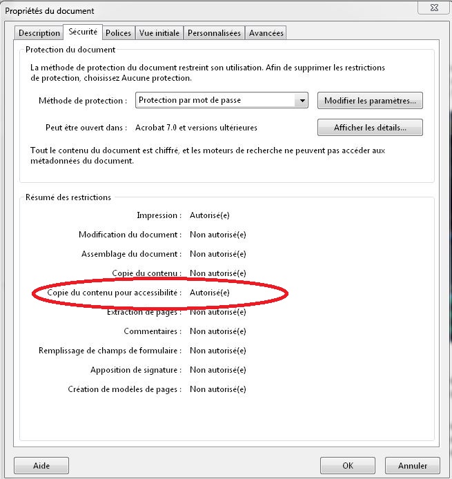

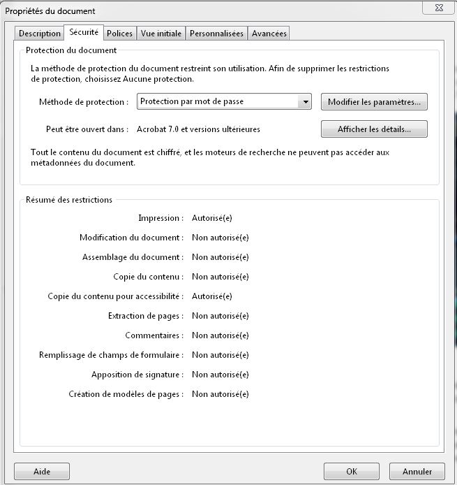

    Si on parle bien du même pdf, on peut copier le texte,
    page 132
  11. fab10
    2 070
    925
    +2 / 1 / -0
    Super Saint Kro ! Mais...
    ... Je suis sur windows 10, ça ne se présente pas de la même manière,.
    Pour tous les utilisateurs, j'ai coché "contrôle total", la fonction "copier" dans acrobat reste toujours grisée.
    Je n'ai pas de champ "Copie du contenu pour accessibilité" dans l'onglet sécurité, j'ai par contre ceci :
    -Contrôle total (qui active ou désactive tout)
    - Modification
    - Lecture et exécution
    - Lecture
    - Ecriture
    - Autorisations spéciales
    Je vais au voir au redémarrage de windows si ça change.

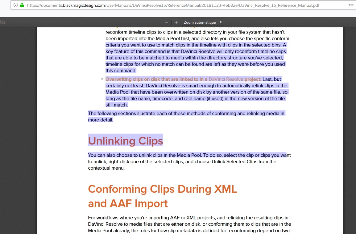

  15. saint kro
    24 190
    +744 / 4 322 / -92
    Windows 7 Firefox et juste surlignage du texte puis copier/coller
