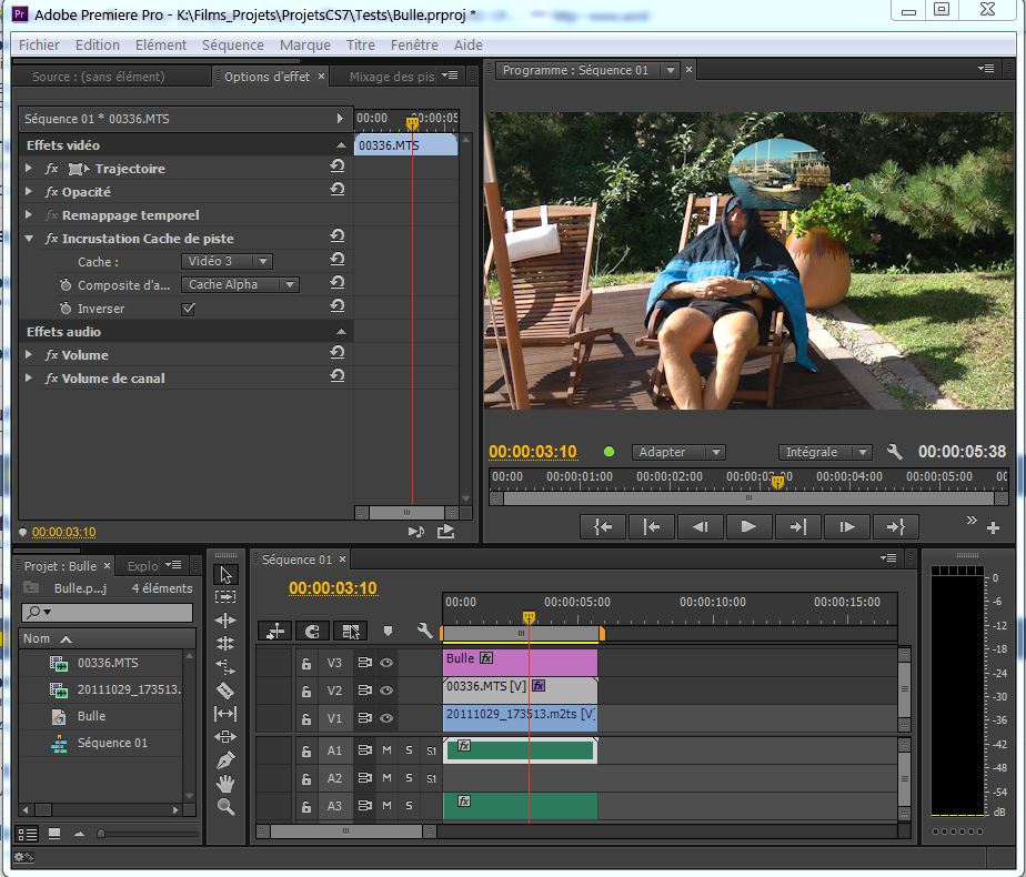

    C'est assez simple à faire avec Premiere par exemple :
    1- Dessiner la bulle avec le titreur (dans mon exemple ovale + triangle)
    2 - Poser sur la piste 1 la vidéo qui doit apparaitre dans la bulle
    3 - Poser sur la piste 2 la vidéo principale
    4 - Poser la bulle sur la vidéo 3
    5 - Appliquer à la vidéo 2 l'effet "Incrustation cache de piste", Indiquer la piste 3 (bulle) comme cache, et cocher "inverser"
    6 - Recadrer la vidéo 1 dans la bulle avec les effets Trajectoire / Echelle.
    Et voilà, exemple sur l'image.
