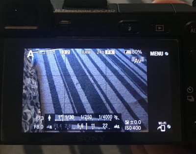

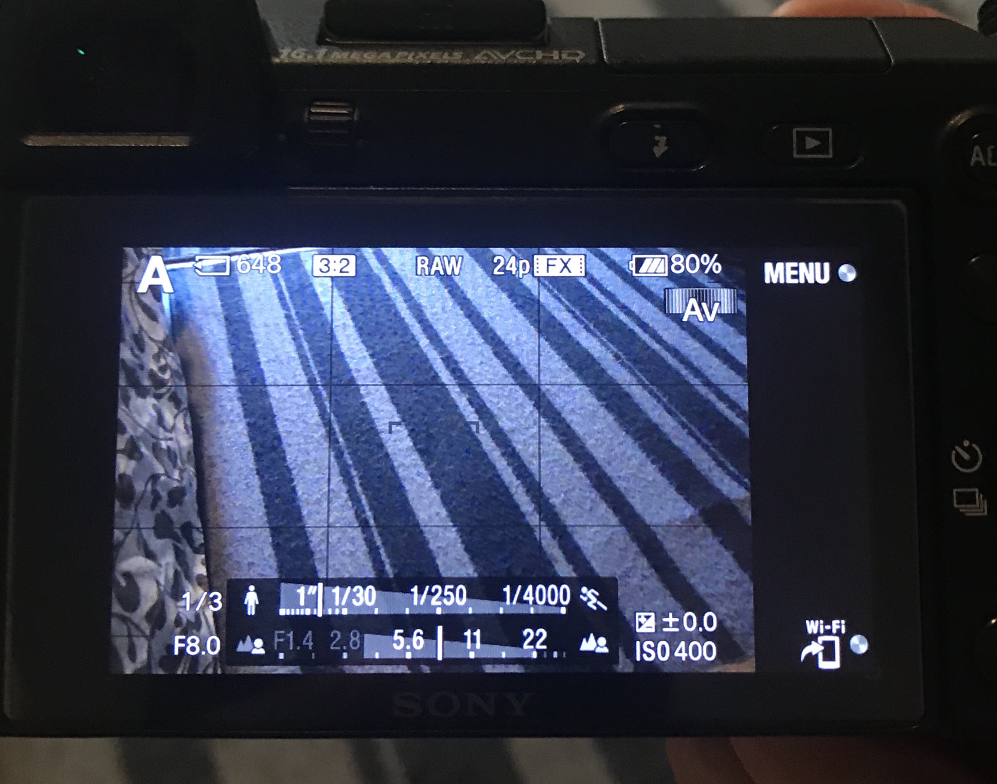

    J’ai obtenu ce matin un bon resultat egalement en mode A.
    ( les filtres cinema pourront peut être aider mon manque de technicité à la fin ? ;-)
    Une autre question, dans le menu dans reglages d’enregistrement, je ne vois que 1440x1080 mais aucunement 1920x1080.
    Est ce normal ?
    (J’ai bien la derniere version 1.03 installé dessus, merci encore pour ce conseil !)
    Cordialement !

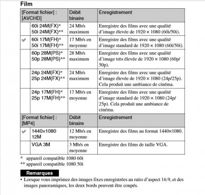

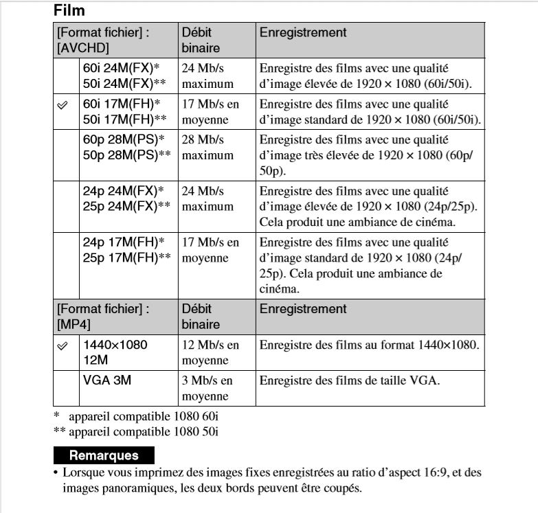

  6. ogt
    Il faut enregistrer en AVCHD, pas en MP4.
    Voir : Extrait de la Doc , sur l'image:

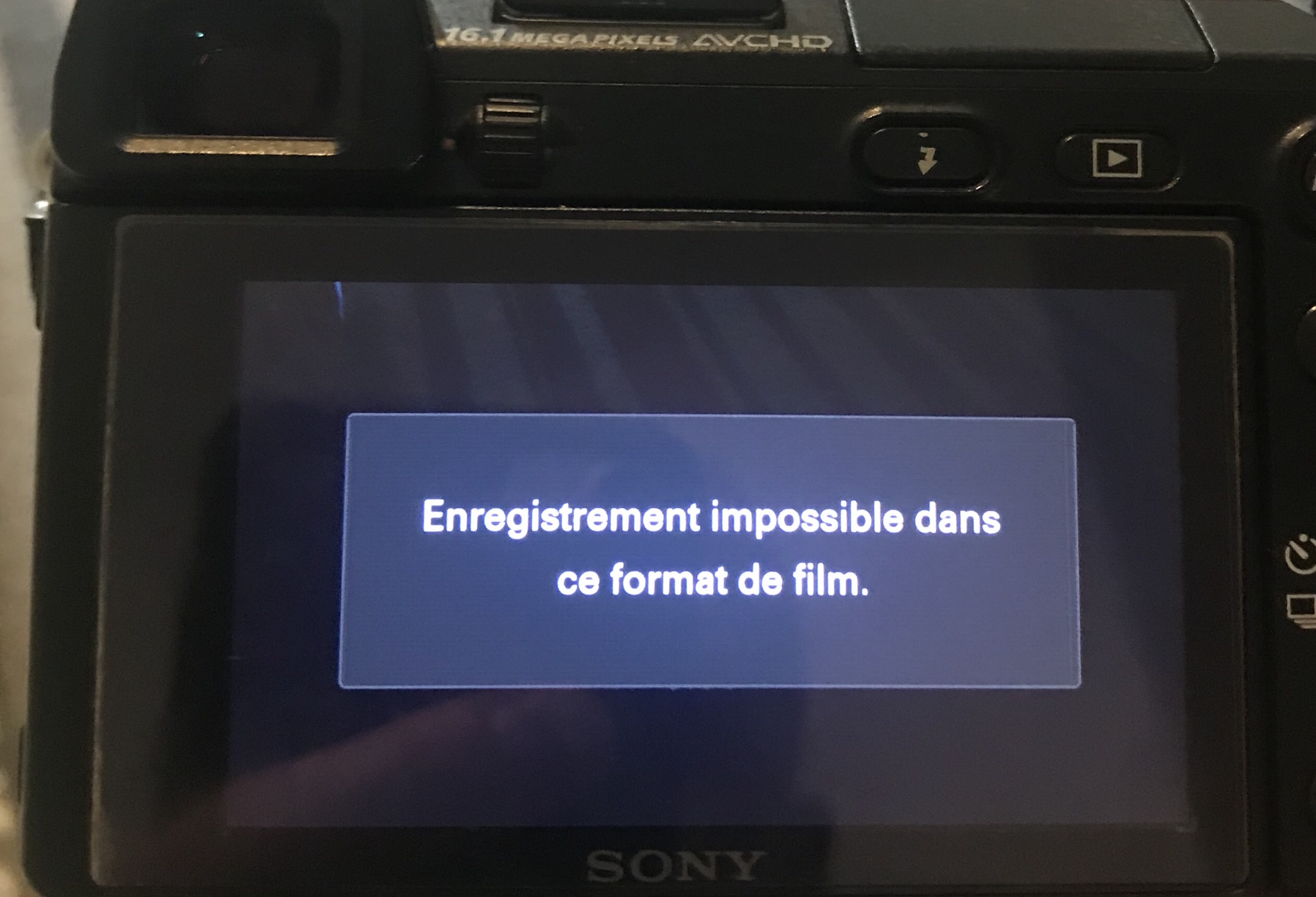

  12. mikesarado
    +2 / 0 / -0
    49
    Merci encore énormement.
    Ça commence a progresser petit a petit grace à vous ! ( peut être que j’oserais poster un essai ? ;-)
    Je n’arrive juste pas à filmer quand je sélectionne le mode Avchd.
    J’ai ce message récurrent qui me dit “impossible d’enregistrer sous ce format”
    Je repasse en selection mp4 et là, ça passe en video, mais je n’ai que du 1440 comme resolution.
    Bon, si je resouds cela, je vais arrêter de vous importuner quelque temps :-))
  13. ogt
    Avez vous une carte SDHC d'un débit suffisant, il faut au moins une Classe 10.
