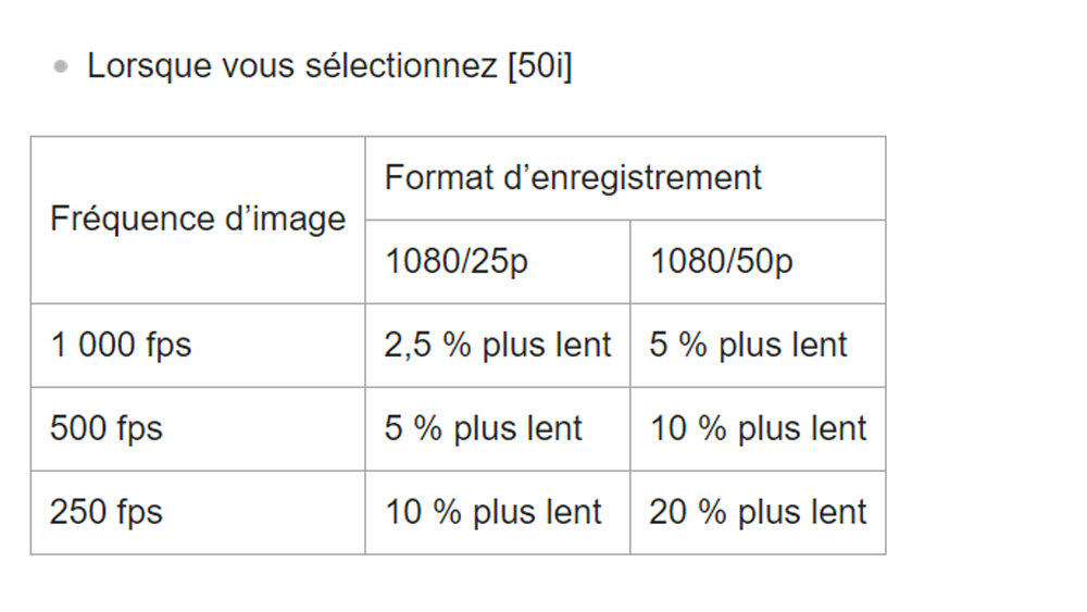

    FDR-AX700 | Manuel d'aide | SLOW & QUICK (SUPER SLOW MOTION)
    j'avais fait ce test en 50p donc j'obtiens une ralenti de base de 10 ou 20% puis je ralentis encore x2 et x4.
    ne m'en demande pas plus je ne comprends pas trop comment ça fonctionne.
    je n'ai pas gardé les rushes donc je ne peux pas mettre en plein écran mais je n'ai pas souvenir d'images dégradées.
    je testais surtout le ralenti et je ne me souviens plus si j'ai essayé de ralentir x8 avec flux optique ...
