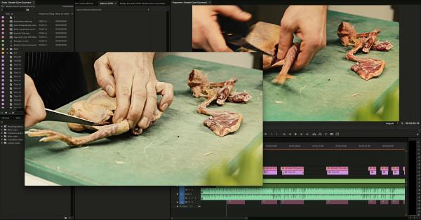

    Je veux encoder en 1080p et j'ai essayer plusieurs format avec plusieurs Pré configuration. Pour ce qui est du rendu il n'y avait pas d'erreur.
    Voici un screen pour illustrer mon terme "blanchâtre" : https://imageshack.com/i/pbZ4XCtdj
    A gauche le résultat final et à droite l'originale dans PPro.

    En premier, vérifier l’étalonnage des moniteurs informatiques utilisés sur PPro.
    Ensuite, regarder sur l'oscillo de ce logiciel, où se trouve le noir.
    A première vue, il se peut que les moniteurs aient le noir "enterré", mais que le signal vidéo a un noir décollé. Ce qui donnerait l'image jointe.
