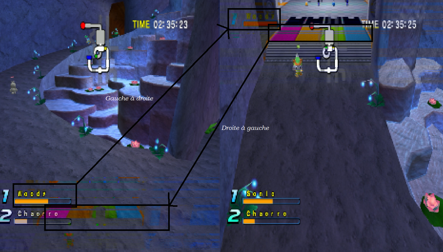

    un petit lien pour expliquer plus clairement le problème : http://image.noelshack.com/fichiers/2014/28/1404934482-bavure.png
    Je précise qu'ici on voir la droite se déporter a gauche, mais la gauche se déporte a droite aussi, sur cette image par exemple, on voit bien que les 2 vidéos se bavent l'une sur l'autre en même temps :
    http://image.noelshack.com/fichiers/2014/28/1404936544-bavure-2.png
    (si l'image est pixelisé à fond c'est parce que j'ai mis une prévisualisation faible ^^)

    en supprimant une des 2 vidéos, ya plus aucun problème (ça ne déporte pas sur l'écran noir) je comprend vraiment pas...

    Malgré tous mes efforts, je n'arrive pas à reproduire ton problème, je suis donc incapable de trouver une solution à ton souci qui est on ne peut plus étrange. Désolé
    En plus, encore plus étrange, les bavures ne sont pas horizontalement symétriques.
