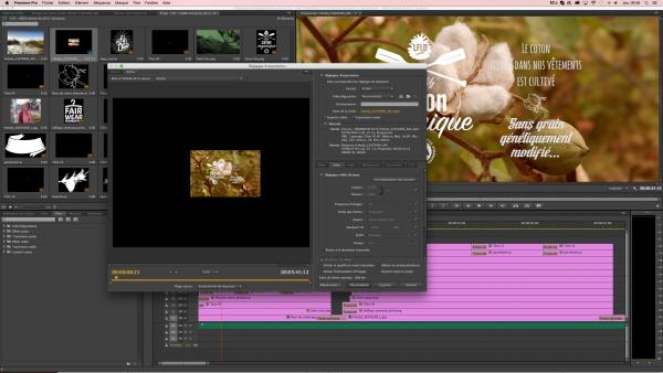

    En plein montage sur Premiere Pro, j'ai un soucis qui ne m'est jamais arrivé.
    J'ai bien monté ma video dans un cadre de 1920x1080, mais au moment de l'exporter je me rends compte qu'elle est incluse dans un grand cadre noir, donc elle est toute petite.
    Quelqu'un a déjà eu le probleme et sait comment le resoudre ?
    Merci d'avance ;-)
  2. Nicolas27
    Je vois dans mes réglages d'importation que ma sortie est à : 3478x2304 (???) et que ma source est à 4778x3178 (???°, alors que j'ai créé ma video à 1920x1080...

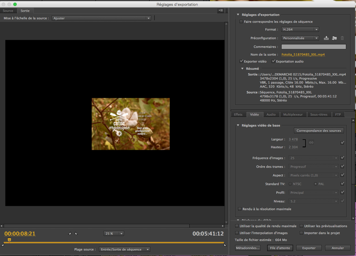

  4. Nicolas27
    C'est exactement ce que je me dis. J'ai fait une mauvaise manip quelque part. mais je ne sait pas où. En piece-jointe un cadrage plus rapproché sur mes paramètres.

  5. ogt
    Je ne sais pas d'où vous prenez ces chiffres de taille vidéo, qui me paraissent complètement farfelus.
    en particulier vidéo source 4778x3178, qui ne correspond à aucune norme
    Revoyez ces caractéristiques avec MediaInfo
    Il faudrait indiquer aussi le paramétrage de la séquence sur la timeline, qui à mon avis, lui aussi a des valeurs hors normes.
