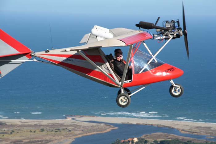

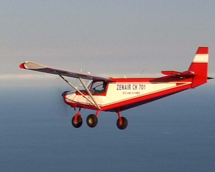

    en ULM l'été on filme sans porte mais attention à ne rien faire tomber ... de plus entre des machines évoluant aux alentours de 100 km/l et d'autres plutôt vers 150, c'est plutôt les perturbations du aux turbulences rentrantes à gérer.
    Le premier est un 701 et le 2ème un Xair pour un vol "lent" photo pris d'un autre ULM
